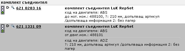

в такъв случай, ако има разлика в съединителя на 1.8 ABS, защо като питам по магазините никъде не уточняват кой е номера на двигателя

В каталога на Luk дават 2 вида, но спрямо друг номер на мотора. Разликата е в притискателните дискове (не знам каква е, и двата са 210мм), феродовите съвпадат.

Съвпадат,няма страшно. Те и на голф 2 и 3 ги дават еднакви за 1,8.Като слагах на двойката РП такъв от АБС ,всичко си пасва,но ми направи впечатление,че маховика на 3-ковия е по голям и тежък,аз си оставих двойковия.
