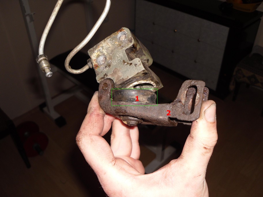

колеги някой от вас обслужвал ли е кантар
свалих моя и искам да му махна рамото което е закачено към пружината и да му сменя маншона
малко ми е спешно
1 маншон
2 планка
маншона има номер
3.6500-0316.1 RP31 AFH марката е Ate
Като премахнеш рамото нарушаваш кинематичната схема и вече....резултатът е неясен.Кантара е свързан м/у купето и шасито,така че според статичното и динамичнотонатоварване прави така,че предните спирачки да изпреварят винаги задните с една идея.Премахването му ще ви поднесе изненада в най-неподходящия момент.!!!Ставате опасни на пътя не само за себе си,а и за останалите.Умната!И :D

ти май никога не си виждал кантар свален а?
питах как да го махна самото рамо за да мога внимателно да почистя самия кантар - отговора е че не може да се махне
болта който държи рамото е пресован по средата и не подлежи на вадене
трябва ми да знам дали се продава такъв маншон
и си спестете коментарите за това какво би било ако и какво ще стане ако аз не знам си какво
