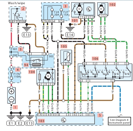

Можеш ли да ми покажеш някъде в нета, където е описана цялата схема на чистачките на голф 4?

ето Ви схема:
