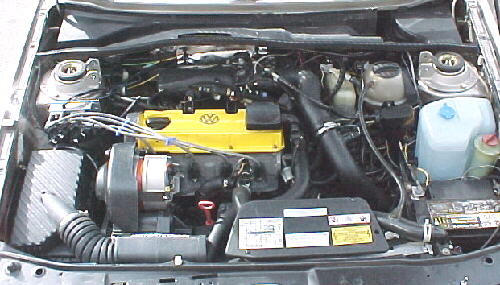

Мнениеот vaskoto1 » Пон 21 авг 2006 20:24
около червеното кръгче е джаджката а около зеленото са тръбите на радиаторчето на парното дето влизат в купето-между тях има щуцерче в което трябва да е включено маркучето от джаджката.

Мнениеот VWGT » Пон 21 авг 2006 20:49
:bowdown :bowdown :bowdown
не се познаваме и не знам какво пиеш, и искаш не искаш една бира ще пиеш :drunk
намерих го, вкарах го и заработи!
малко хлабаво седи и ще трябва да се смени, но поне се разбра къде е грижата, от тук нататък и сам мога хехе :)
