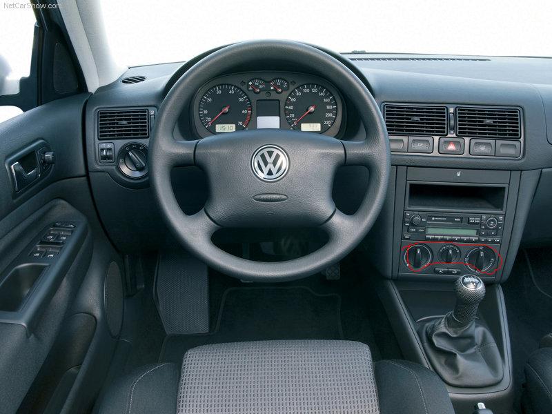

Здравейте, колеги, на снимката в очертаното в червено съм покаазъл какво не ми свети. Някакви съвети как да го поправя?
Благодаря предваритело.

С клещи и парцалче/салфетка изкарваш средната врътка и сменяш лампичката с помощта на маркученце. Иначе може да разглобяваш панела, ако нещо не ти се получава.

Може ли да ми кажеш каква лампа трябва за там?

Малка, без цокъл. Но за точния вид - нямам идея.

На бензиностанциите ги продават или по точно на Литекса ги имаше, със сигурност ги има и по други.

А дали знаето точния модел за Golf IV ?

На тази страница се регистрирате, безплатно проверявате всички номера на части който Ви трябват.
http://www.vagcat.com/epc/
Върши работа и номерата съвпадат.

смених ги, благодарско.
