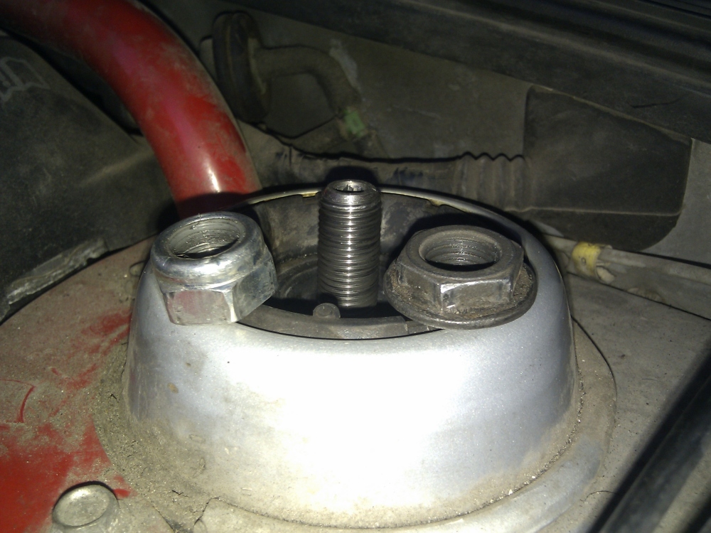

Сложно заглавие съчиних, но не отркивам таква тема и геледам едни схеми и не мога да разбера коя от 2 те гайки трябва да е отгоре и коя отдолу, че им обърках местата и не помня коя къде е :banghead:
та става дума за тези гайки на стеблото едната затяга лагера, а другата след това се слага отгоре нааа не знам как се нарича тая част чашка ли е която е най отгоре :)
И още един въпрос, който не ми е ясен, когато вдигна колата на крик и има един луфт на горе на долу в тампона на макферсона горе около 0,5 см . Това си мисля, че не е нормално, обаче гледам кое как е сложено и затегното и започвам да си мисля, че е нормално да го има. Става дума за голф 3 с малкия тампон

Гайката от ляво на снимката е за най-горе другата е под нея :beer

На голф 2 първо от долу се слага от схемата номер 10
Колегата Парно ми разясни как са гайките и то е, както е написал и Актрос
actros1846 написа: Гайката от ляво на снимката е за най-горе другата е под нея :beer
Аз не съм ги сложил правилно :banghead:

Е,не е фатално че си ги разменил,но лесно се оправя-когато колата си е стъпила на гумите-развивай смело и ги сложи по правилния начин.Знаеш си ключовете и контрата на ствола.Луфтът от 0.5 см може да идва и от по-високата гайка,която погрешка си сложил отдолу(оная с пластмасовата самозаконтряща вложка).Би трябвало и луфта на чинийката да ти е бил някъде 0.5см.То там луфт при вдигане може да има и нищо да не е за смяна!
