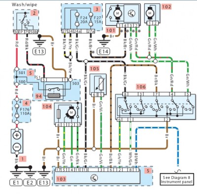

Можеш ли да ми покажеш някъде в нета, където е описана цялата схема на чистачките на голф 4?
overapac
Мнения: 712
Регистриран на: Сря 03 дек 2008 23:56
Местоположение: България
Re: Малък електрически проблем с чистачки - ГОЛФ 4
Мнениеот overapac » Нед 11 мар 2012 18:52
ето Ви схема:
