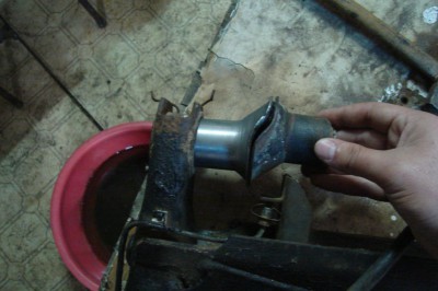

Забравих да добавя. За набиването е хубаво да се използва старият тампон,ако го извадиш що-годе здрав,понеже са по различни от тези на 4-ката. Тези се водят "слонско ухо" или нещо такова.
Ето примерна снимка от нета как трябва да стане номера :screwy
