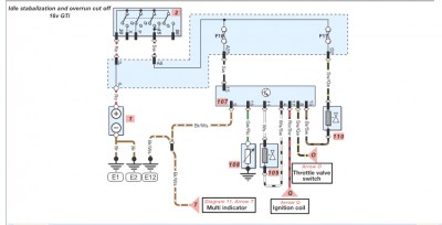

Тия дни ще навързваме инсталация за моторче на празен ход на един голф 2 с KR мотор който в момента е с кранче. Налична е инсталацията за това + блок 244 + стъпковото моторче. И сега търся схема на свързване на тоя блок 244. Някой има ли схема кое къде се връзва или обяснение как работи тоя блок 244? Всякаква схема би била полезна
Намерих една тема с малко обяснения, но точно схема на свързване в нея е малко постна (viewtopic.php?f=5&t=235978). Има ли някой схема от АутоДата или някоя по-детайлана (примерно с цветовете на кабелите), че по тази ще е май доста играчка с навързването...

Инсталацията е налична, ама трябва да се прекара. Схемата ми трябва за да разбера кое къде се прекарва
Иначе си намерих Vivid Workshop. Схемата от другата тема е взета от там. С доста по-добра резолюция и лесна за четене. Има и картинки (истински снимки) на всеки един компонент по схемата

brum написа:Инсталацията е налична, ама трябва да се прекара. Схемата ми трябва за да разбера кое къде се прекарва.
Иначе си намерих Vivid Workshop. Схемата от другата тема е взета от там. С доста по-добра резолюция и лесна за четене. Има и картинки (истински снимки) на всеки един компонент по схемата.
Ами сподели я с нас,може на още някой да дотрябва!

Re: Схема за свързване на блок 244 и моторче за празен ход на KR
Ето
