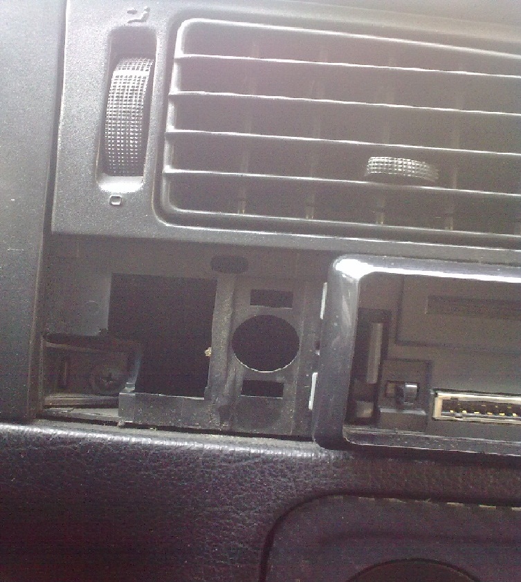

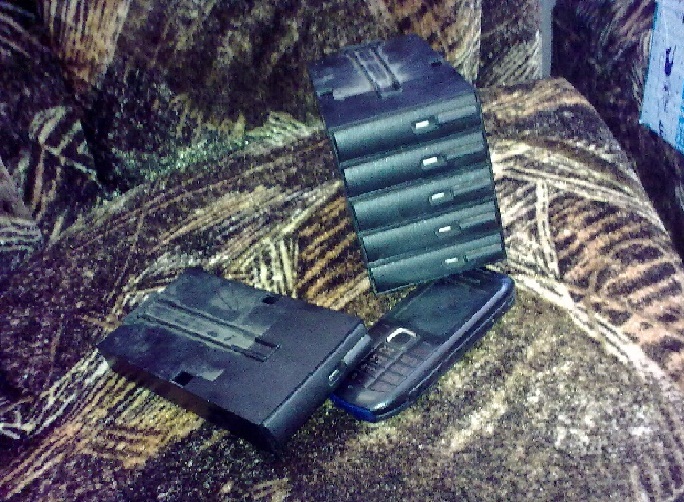

Здравейте колеги искам от касетника да си направя поставка за чаша в голфа знам къде но видях че не е празно отзад и трябва с нещо да се реже ли някои ако може да ми обясни ето и 2 снимки на самата част от касетника и мястото зад 2-те капачета от таблото

Взимаш един по-як нож и изрязваш пластмасите от таблото които пречат на касетника да влезне.Но внимателно зада не повредиш остналите пластмаси които се виждат.После със силикон залепяш в горната част и фиксираш докато исъхне.Отвора за чашата можеш да изрежеш с поялник като предварително си очертал отвора.

Мерси много коолега.Утре ще видим какво ще стане :да:

аз мисля че с нагрято макетно ножче също би станало :screwy
