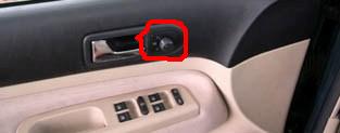

колеги искам да питам как се сваля модула с джойстика за огледалата на голф 4? Трябва ли да се свали цялата кора на вратата, или може да се издърпа само модулчето?

може да се свали и без да махаш кората,но трябва да внимаваш да не надереш отстрани пластмасата...най-добре с някаква много тънка отверка.
Ако пък си свалиш кората,няма да се притесняваш,че ще оставиш белези :да: :wink:

Първият път свалих кората, тъй като незнам къде точно са зъбчетата.

ок, мерси, ще се мъчим по трудня начин явно.

Не е труден, защото кората се сваля елементарно. Така със сигурност няма да има поражения.
Иначе може и само копчето да се извади, но ако го правиш за пръв път има риск да се получат драскотини. Ако се пробваш да го сваляш директно, бъди внимателен и всичко ще бъде наред :да:
