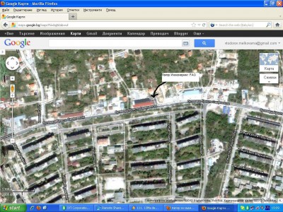

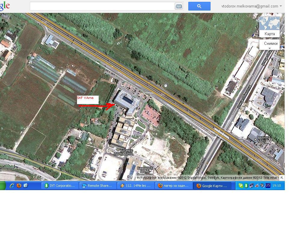

Опа :beer

За SKF съм чувал само хубави неща,за FAG не съм много запознат но трябва да се пробват и те,майче ще купя FAG та да ги пробвам.
vladtod® ти си се престарал със снимките :P ,чак толкова нямаше нужда иначе благодаря ти за показаното уважение.

Която и марка да е ще се купят от магазините посочени от колегата "vladtod®" (още в началото на темата),в официалния магазин на SKF едвали ще има нещо нестабилно.Ще изчакам още малко коментари поне за обща култура да съм имформиран.

днес купих лагерите от магазина "Лагер инжинеринг",цената е 29,**лв,марката е FAG.
