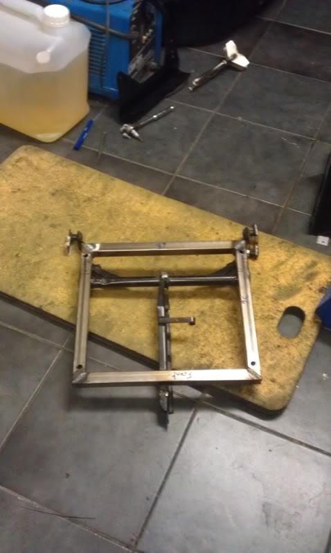

Колеги въпроса ми е как се отделя шейнатa на шофьорската седалка от основата на седалката,искам да минтирам спортна седалка с възможност местене напред назад

здрасти колега.режеш шината с флекса и монтираш на новата седалка.

Да, само с рязане и преправяне/заваряване. Ти лесно ще махнех меката част от седалката, но ако плеснеш отгоре директно спортната седалка ще трябва да изрежеш дупка в тавана за главата. Чувството е че караш ТИР. Аз си сложих такива седалки и понеже исках да ги направя със странично захващане, бая си позаварявах докато ги напасна.

Ето аз какво сътворих сам за 30 мин. работа с флекса и телоподаващото.Мога да съдействам с труд ако някой иска да си я направи.
