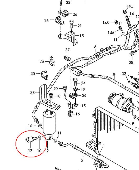

Re: Golf MK3 1996 г. АAM - компресора на климатика не включв
Намира се на предната маска до водния радиатор.
Ето нещо такова е.
Ако му е малко фреона,просто не дава контакт по-нататък по системата и климатика не тръгва.
Ето нещо такова е.

Пресостата седи завит на корпуса на филтър-дехидратора, който се намира под десния фар на колата. Много е препоръчително да си я има пластмасовата кора под него, за да не го плиска вода - гният кабелите и буксата, както и самия пресостат. Показан е на картинката от колегата (такъв е), а сега ще покажа и къде седи.
По въпроса с проблема - на буксата на пресостата (откъм кабелите, не откъм датчика) има номерация на крачетата. Когато окъсиш 1 и 2, трябва компресора да щракне и да тръгне. Дори да няма никакъв фреон, не е проблем да пуснеш компресора за малко (в него се предполага, че си е останало масло). Ако така тръгне, вариантите са два - или няма фреон или пресостата е прецакан. Силно вероятно е да е първото :) . Дори с крикче, ако нямаш други условия, можеш да стигнеш лесно до него - вдигаш от дясно, махаш кората, ако изобщо я има и гледаш какво става с датчика, буксата му и кабелите от нея. Ако се окаже, че буксата е повредена (изгнила или скъсани кабелчета), отиваш в първата морга и си взимаш друга такава с 5-10см кабели, за да можеш да си ги снадиш. Тънкия трик е, че буксата е абсолютно еднаква с тази на температурния датчик на двигателя и може да си резнеш такава ;)
Ето го къде седи:
Ето го къде седи:
