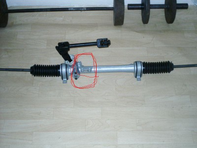

ами понеже на кутия с лостов механизъм има и стойка на рейката с 3 отвора а при кутии с жила монтирани на коли рейките им нямат такива стока,но поразгледай го двете рейки предполагам че има някакъв начин да се побългари.за ограденото в червено говорим

zdravko_jett написа:ами понеже на кутия с лостов механизъм има и стойка на рейката с 3 отвора а при кутии с жила монтирани на коли рейките им нямат такива стока,но поразгледай го двете рейки предполагам че има някакъв начин да се побългари.за ограденото в червено говорим
хммм голф 3-ката от където взех рейката е с жила,а пасата е с лостове направо ме замисли колега.трябва да огледам,че не мога сега да захапя за тази стойка дето викаш

Пасат В3 със лостова система НЯМА :!: Със жила си :wink:

znainainai написа:Пасат В3 със лостова система НЯМА :!: Със жила си :wink:
така ли? :mrgreen: смятай колко съм гледал значи...мерси Петко :beer сега остава и да я сложиш :Mr Green Fun
