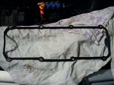

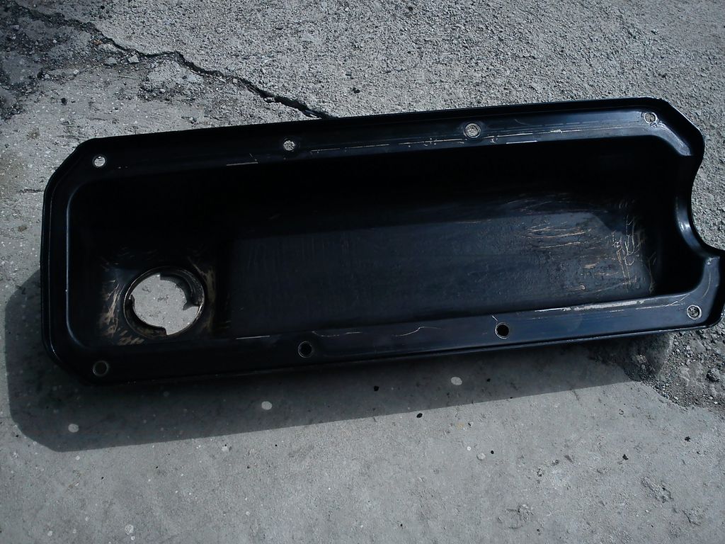

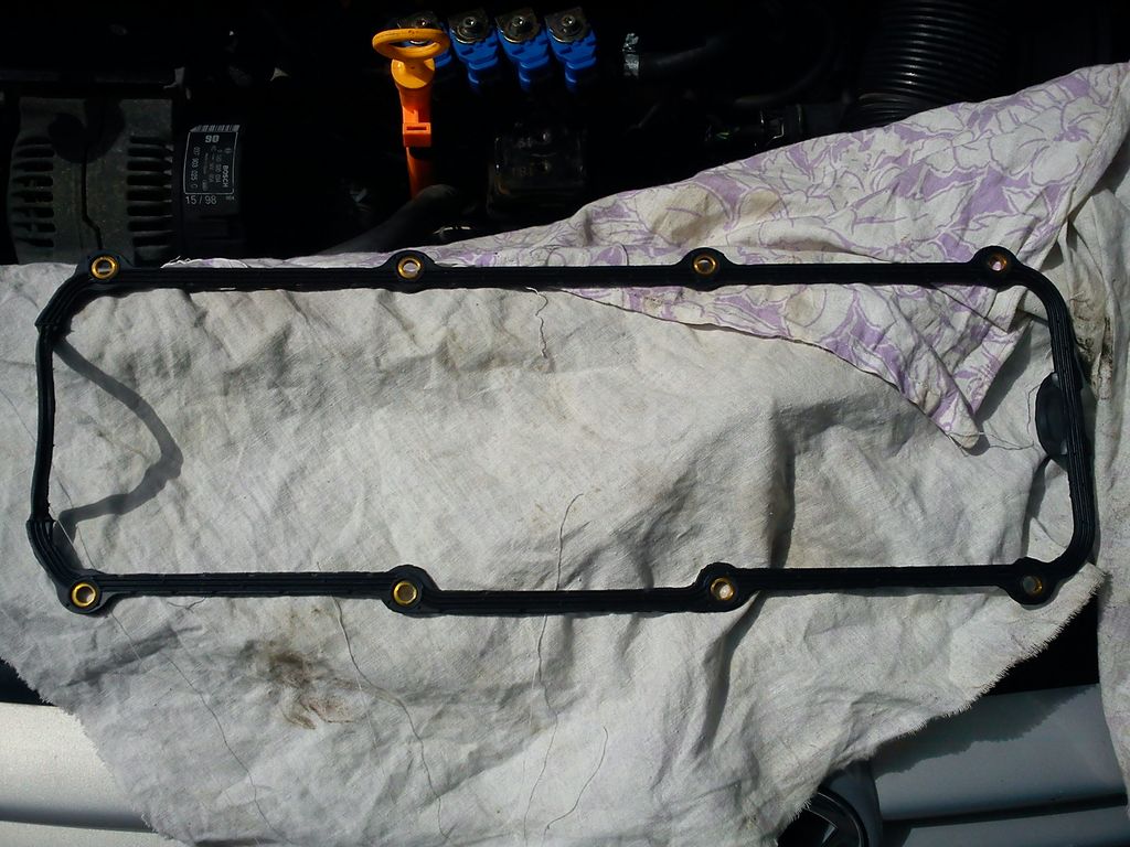

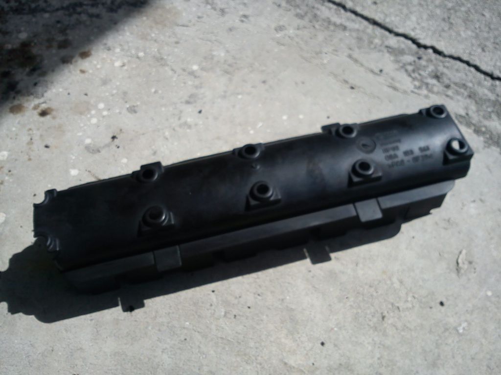

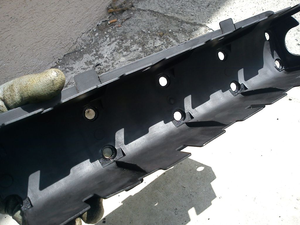

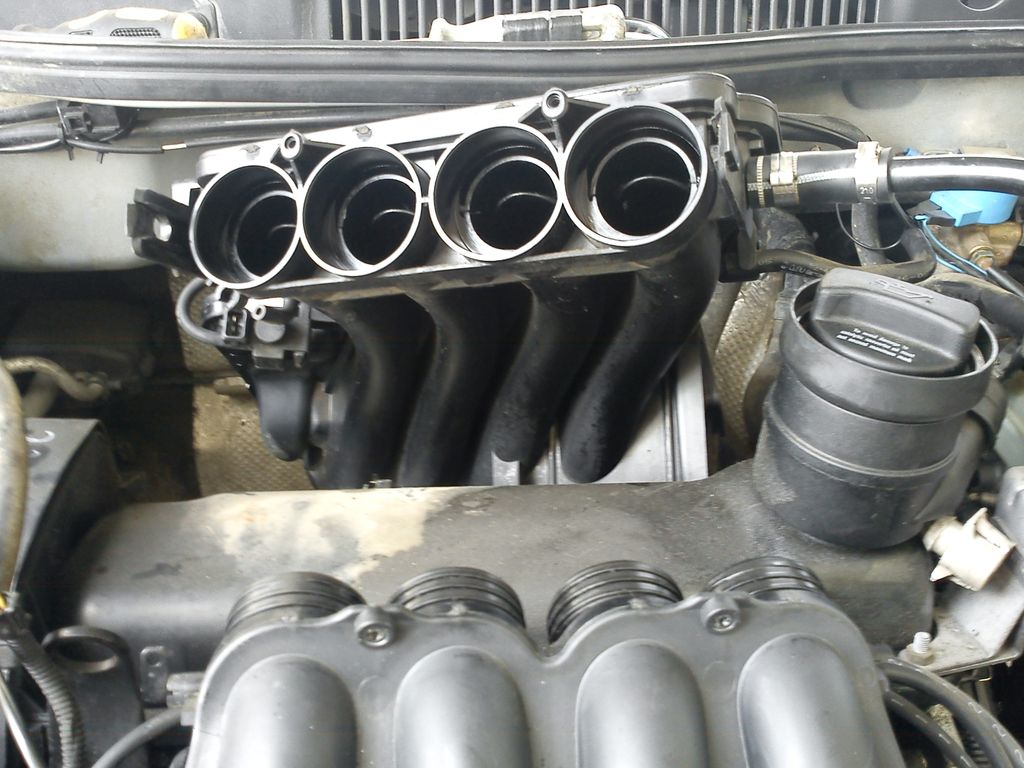

здравейте, днес реших да се занимавам малко с колата и започнах така. Свалих дросела и установих, че мизерията е пълна, сигурно съм първият, който го сваля. Напръсках с WD-40 и започна голямото търкане. Резултата е видим. така или иначе бях разглобил всичко и реших да сменя гарнитурата на капака, която течеше. Почистих всичката мизерия по капака и пластмасата над разпределителния вал и поставих новата гарнитура.След сглобяването като запалих колата държи 800оборота на място, но като тръгне да се движи оборотите варират между 1400 и 1700.Ще покарам 100-тина км така и ще видя.

ето още малко снимки

На самата дроселова клапа има ли гарнитури който трябва да се сменят ?

Steels написа:На самата дроселова клапа има ли гарнитури който трябва да се сменят ?
не, няма гарнитура. Има едно гумено пръстенче на самия колектор, което е вградено и сякаш не подлежи на смяна.
