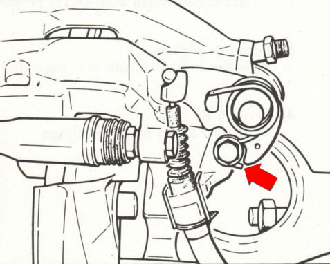

Колата е голф 2 с дискове отзад от забелязах,че задно ляво колело не хвашта ръчната и огледах хубаво и видях,че лосчето за ръчната е блокирало http://monkiov.snimka.bg/automobiles/ru ... 2.27297799 ето за това лостче,Опитах да го раздвижа пораздвижи се хвашта си но не иска да се връшта,Та върпроса ми е може ли да се свали това лостче без да свалям апарта и как се сваля ако може? и ще изтече ли спирачна течност. Искам да сваля за да го почистя и смажа с грес пък дано тругне сиг е клеясало и е пулно с боклуци Мерси :)

Няма да се размине без сваляне на апарата. Трябва да се развие и извади буталото и след това една зегерка и така се вади оста, която е връзка с това лостче/рамо за ръчната. Точно за същото viewtopic.php?f=5&t=103341&start=0&hilit=%D1%80%D0%B0%D0%B7%D0%B3%D0%BB%D0%BE%D0%B1%D1%8F%D0%B2%D0%B0%D0%BD%D0%B5+%D0%B7%D0%B0%D0%B4%D0%B5%D0%BD+%D0%B0%D0%BF%D0%B0%D1%80%D0%B0%D1%82
