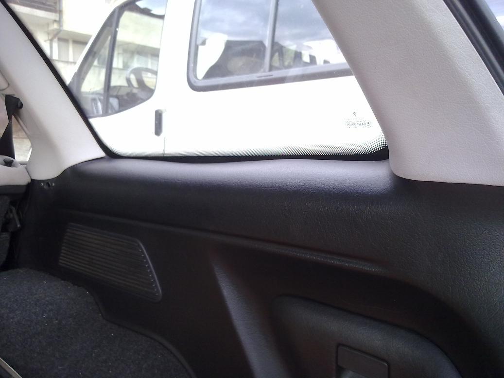

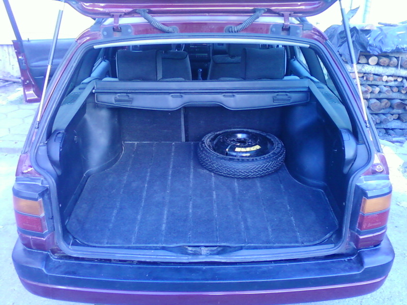

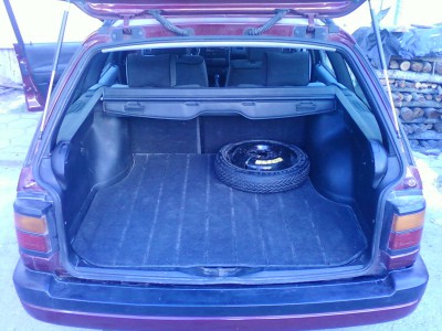

При покупката на своя голф,в багажника липсваше щората.
Търсих и намерих от колегa във форума,щората с двата водача отстрани,по която се движи.
При опит да я монтирам се оказа че моите пластмаси отстрани под водачите,пречат да се монтира.

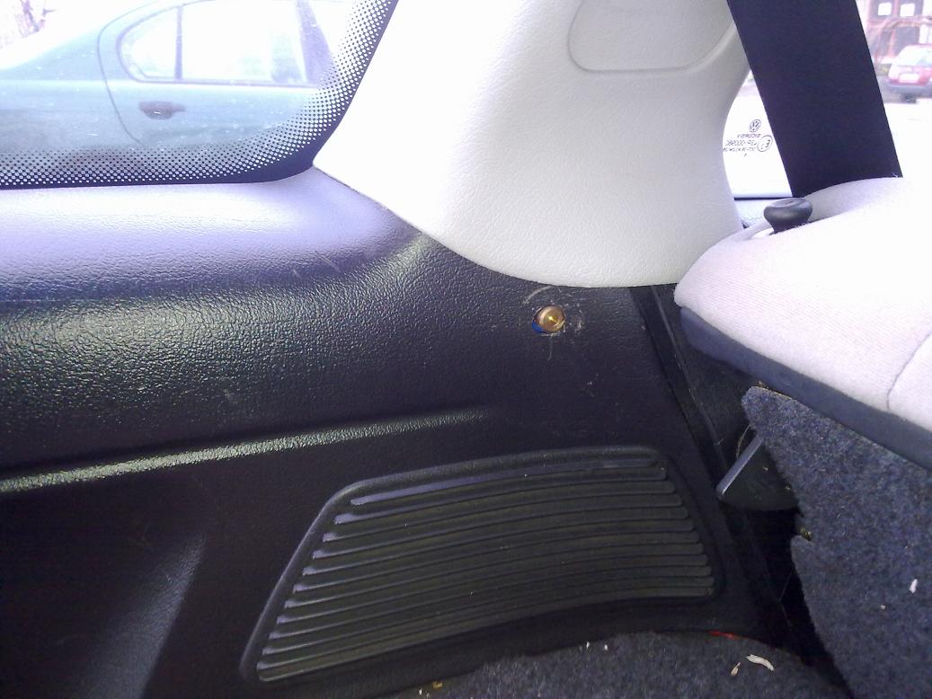

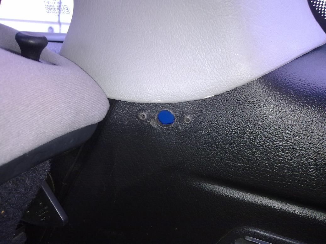

Огледах ги за някакви следи от стара щора,но има само отпред до седялката по един отвор от ляво и от дясно.
Въпросът ми е колка модела са щорите за голф3,и защо се получава това разминаване?

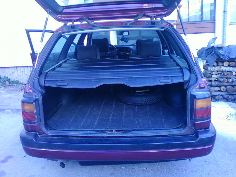

Не знам дали при 3-ките е като при Пасат, но не мога да стопля кои пластмаси пречат? Сигурен ли си че е имала щора преди? Ето как е моята. :roll:

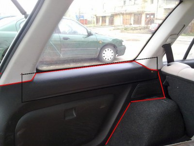

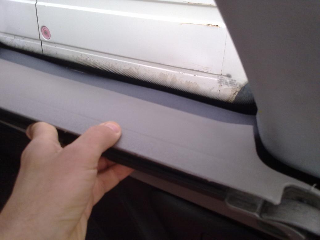

snupeca написа:...не мога да стопля кои пластмаси пречат? Сигурен ли си че е имала щора преди?
Тия отстрани:
Като очертаното в черно пречи водача да влезе навътре до прозореца:
,но за да се смени трябва да се смени цялата която е очертана в червено.Щора не зная дали е имало.

Cern Swiss
Мнения: 397
Регистриран на: Пон 15 ное 2010 18:39
Re: Въпрос за щора в багажника но голф3 комби
Мнениеот Cern Swiss » Нед 08 апр 2012 20:17
Колега, колата ти е CL (базово изпълнение без екстри), затова няма как да монтираш щората, без да смениш целите пластмасови страници в багажника.

Мнениеот snupeca » Нед 08 апр 2012 20:20
Явно са различни - защото моята релса е хваната доста навътре от прозореца, така като гледам, без да играе флекса няма да стане както си показал на снимката, но моята е хваната от пластмасата която показваш - навътре, така че може и без рязане също да стане, с подходящата щора де.

Cern Swiss написа:Колега, колата ти е CL (базово изпълнение без екстри), затова няма как да монтираш щората, без да смениш целите пластмасови страници в багажника.
Мерси колега :bowdown И аз така си мислех,като видях че няма никакви следи от монтаж

Мнениеот bojidar_ka » Пон 09 апр 2012 5:38
Колега и аз карам същия казан и моя нямаше дупки за водачи обаче ако се позаиграеш малко с макетно ножче всичко си идва на мястото дори да изрежеш малко повече от необходимото водачите крият дупките.Все пак казвам малко.Поздрави
