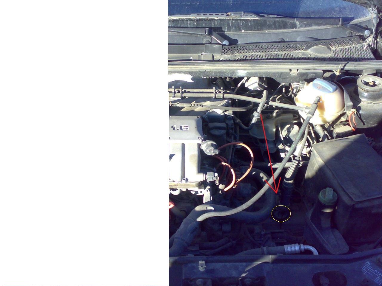

apolon написа:Пробката е до предна лява гума.Смъкваш гумата(от страната на водача) и пласмасовия калобран и ще я видиш.
Колега не мога да се съглася с теб! Никак даже. Пробката за НАЛИВАНЕ на масло в ск. кутия се намира на ск. кутия точно малко над и в ляво където влиза жилото за на съединителя. Говоря за АЕК, въпреки, че на снимката е АФТ: http://dushanov.snimka.bg/automobiles/b ... 873804.big

За това ли говориш дето е оградено с жълто ???
Ако е така .... :screwy

Мнениеот dushanov » Сря 11 апр 2012 22:09
kn9453, не разбира се. Ориентировъчно съм посочил. Просто не намерих снимка по-точна. Тя самата пробка се вижда. На скоростната кутия отгоре е!
Просто не знам колегата apolon за какво обяснява!
