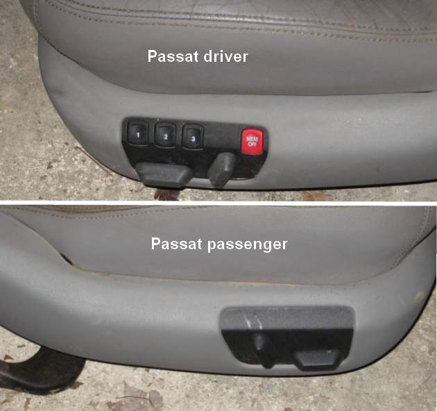

Салона на голфа от който го взех е бил от Толедо.Окабеляването не е от колата допалнително прекарваха кабели за да свържат ел. регулирането като поставиха и бушон за всеки случай.Един приятел е със същия салон на Бора допълнително слаган, и при него не работи запаметяването, като се натискат копчета 1,2 и 3 седалката изпълнява някакви вградени функции напълно разгъване и повдигане или сваляне и сгъване.Седалките са същите като на снимката.Някакви идеи как може да се свърже за да работи паметта? Поздрави на всички.

При мен като се натисне Червеното копче и се задържи някое от 1 до 3 седалката започва да се мести до напълно разгъване, явно трябва нещо да се направи по инсталацията, ако някой знае да каже какво липсва.
