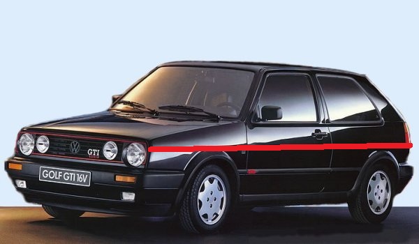

Сега търся свестен бояджия, практикуващ в Монтана, или в краен случай - София. Ще освежавам една тъмно синя двойка, като боядисването ще е частично и ми се ще да се доближава максимално до оригиналната боя.
Долу съм онагледил какво точно възнамерявам да боядисвам - всичко под червената линия(прагове, долната част на вратите и т.н.).
