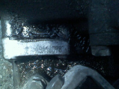

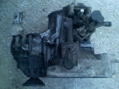

Здравейте колеги,днес си купих кутия за АБФ-а,с цел да го позасиля малко,по принцип колегата каза че е от пасат 9А,но на кутията пише някакви странни цифри??
Дали това е правилната кутия която ми трябва,и ако има други кодове,къде да гледам?

доколкото виждам кода е ASA на кутията
viewtopic.php?f=17&t=172474
къса кутия, голфа ще хвърка с нея
само гледам че е с 90мм чашки за каретата,трябва да си сложиш твойте дето са 100мм
т.е. разменят се чашките

Колегата твърдеше че е от пасат 2,0 16в 9А,а номера на тази кутия не ми съвпада с монтираните кутии на този пасат,затова се страхувам да не съм бил излъган? :?

е тя може да е свалена от тоя пасат ама дали от завода е излязал с нея-най вероятно не,предвид на това че по каталог я дават с 90мм чашки може да се направи извода че не е заводски монтирана на тоя пасат,на вервиите над 100коня им се слага 100мм чашка , все пак са по мощни
