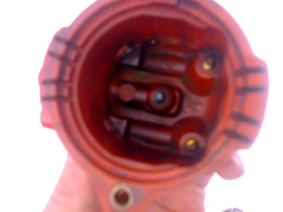

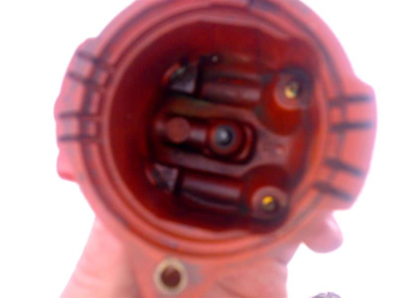

това намерих вътре.два от бронзовите електроди ги нямаше :dontknow:

if4oo написа:това намерих вътре.два от бронзовите електроди ги нямаше :dontknow:
хаХахах
Цяло чудо е, че въобще е вървяла при липсата им ;д;д
if4oo
Мнения: 322
Регистриран на: Съб 16 яну 2010 15:02
Автомобил: GOLF 4 VR6T
Двигател: AUE
Местоположение: pleven
Re: Голф 3 АБФ прекъсва и не се форсира.Решено!
Мнениеот if4oo » Пон 20 фев 2012 17:41
по-интересното,е че не ги намерих и вътре mhihi
