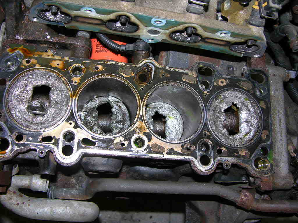

Добър вечер!Нов съм във форума.Скоро си закупих голф 4 1.4 16В на мн изгодна цена..Обаче проблема е че гори масло.Не съм засекъл колко,но изкарва доста пушек от ауспуха.При запалване колата едвам се държи и при завъртане на волана гасне,при включване на климатроника пак..Работи към 500 оборота свободно.Траябва ли а се дигнат поне до 800-1000.Дросел клатапа я гледах отгоре като нова е.Това което ми казаха е,че били изгоряли буталата...по-добре било да се купи мотор от друга кола и да се сложи.Като извадих свещите видях,че по тях има нагари и доло свети.По мотора има силикон,което ме води до извода,че са отваряли мотора да сменят сигменти и гумички.Компресията не съм я мерил,защото нямам време,но скоро ще го наяравя...Кажете какво мислите по въпроса вие?

това с изгорелите бутала ми хареса. Наистина ако е пипан толкова много тоя мотор и изглежда като на снимката като го отвориш, по-добре си търси направо друг, отколкото да го правиш. Има много коли ударени или с десни волани в добро състояние, насочи се там.

аз имах едно такова двигателче дето гореше по 500гр на 1000км и пушеше като дизел,оказаха се запекли сегменти и три криви биели.проблема се реши с друг двигател от колега от форума и сега всичко е шест.

А дали въобще са сменяли сегменти, там е въпроса колега..... иди при друг майстор. То без да се отвори нямам как да се каже де....

Едва ли друг читав мотор ще ти струва много по-скъпо от основен ремонт на този.
