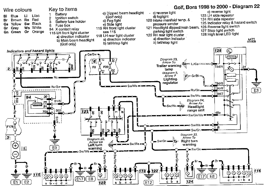

Преди време релето за мигачите се побърка и взе да залепя и да не изключва мигачите. Понеже не ми се занимаваше да го чистя, си взех работещо от една Бора. Няма и 6 месеца и това копче полудя. Реших че и това е заминало, реших да го отворя, за да го почистя, сложа и да забравя. Отворих го с малко пинизи, но за мое прискърбие установих че релето е затворено в пластмасов корпус, и разглабянето на целия възел е невъзможно без да бъде счупено фатално(номер по VAG 1J0 953 235 J ). Намерих и отворих старото (номер по VAG 1J0 953 235 C), почистих контактната пъпка вътре / viewtopic.php?f=6&t=32110 / и се надявах че нещата ще заспят.
Да, ама не заспаха, проблема си остава.
Чува се звук все едно релето сработва без да е натиснато каквото и да е, но отвън нищо не свети, нито по таблото. Монтирах едното реле разглобено без корпус, да видя какво става. При подаване на мигач или натискане на самия бутон за аварийни, релето си работи нормално, щрака си спокойно, не се забелязва да искри. Изключваш мигача и котвата на релето се побърква от бързи движения без да има видима причина за това, или логика.
Помагайте, щото е доста притеснително и изнервящо цялото това постоянно и безпричинно щракане.
ПС: Според тая картинка, няма чак какво толкова да се поари...
Предпазителите 2 и 39 са си здрави, тоя на акумулатора /номер 176/ и той си е здрав. И с двата бутона за аварийните синдромите са едни и същи, считам че са здрави! Нещата отиват към лостчето на мигачите, или тва реле 94 дето е в пунктирана линия очертано, и което идея си нямам къде да търся? Дали да не е под волана? Означено е като "X contact relay" но....
Къде да търся причината? Any ideas :dontknow:

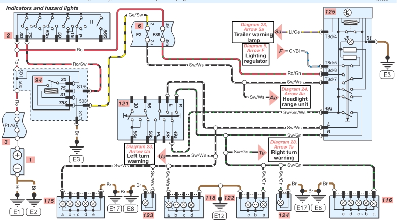

мога да ти помогна малко със схемата:

Благодаря за помоща колега, но твоята схема е цветния вариант на моята.

знам че схемата е същата:

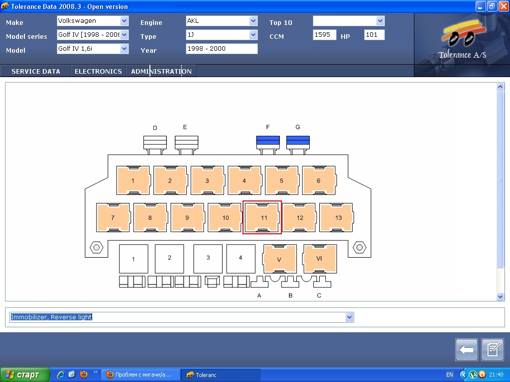

Тая картинка каква е? Това са релетата под кормилото ли?
Гледам номер 11 е оградено с червено, това ли е релето от по-горната схема с номер 94?
