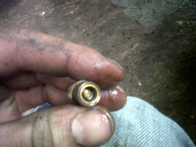

Пускам и тук въпросът си понеже видях, че този клапан е един и същ на повечето VW
Та колеги въпросът ме е някой знае ли как работи и изглежда от вътре този клапан който "държи" маслото в главата.При мен на AFH-а седи на главата но при други модели на VAG виждам, че е на корпуса на масленият филтър. Там е работата ,че при мен и от двете му страни седи отворен, а пружинката просто си е вътре и не изпълнява никаква функция. :dontknow:
Благодаря!

veekoo написа: ..как работи и изглежда от вътре ..
veekoo написа:..при мен и от двете му страни седи отворен, а пружинката просто си е вътре и не изпълнява никаква функция..
колега, според мен му липсва плунжера с уплътнителя.
Абсурд да гледаш през него и да има само пружина. Еднопосочен е клапана, пружината се отваря (дявол знае на колко бара). Спирайки мотора клапана затваря, за да не се изпразни главата-както си казал. линията по-скоро до нея :screwy :?

Мнениеот veekoo » Съб 28 апр 2012 19:12
Благодаря ти за отговора. Значи моят е за смяна :Mr Green Fun
