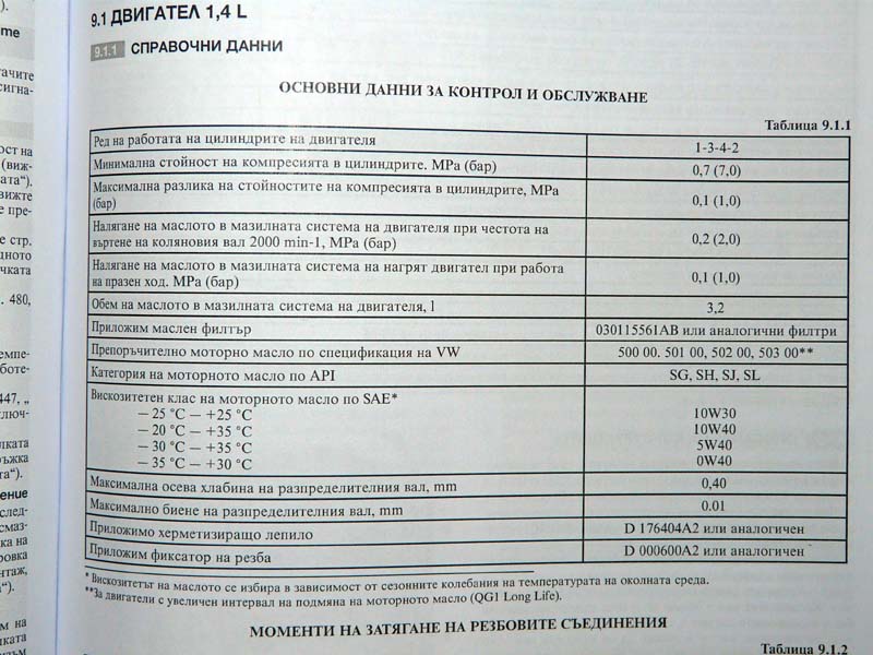

Здравей, колега. Ето тук някои спецификации за двигател 1.4 16V, има данни и за маслото, това е от книгата за ремонт и обслужване на голф 4.
Ако още не си я купил колата и само питаш, плюй си три пъти на петите, ако си десняк, плюй четири пъти на дясната си пета и бягай по-далеч. Аз в една съседна на твоята тема сега събирам мнения и препоръки за проблема ми с тоя двигател, а извън темата събирам пари за основен ремонт на двигателя. Това е от мен :) .
