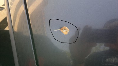

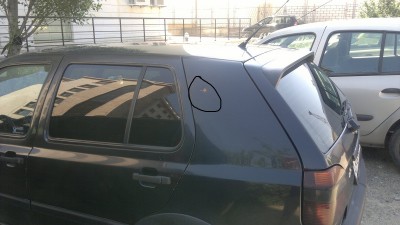

Колеги,от няколко дена имам следния дефект по колата. Предполагам трябва да се мине с кит и да се боядиса след това. Въпросите ми са следните:
1. Може ли само локално на одраното да се китоса и боядиса а не целия панел?
2. Ще ми препоръчате ли читав майстор за София и района където да се оправи това и колко ще струва ориентировъчно. С бояджии не съм си имал работа никога и не знам какви са цените.
Благодаря предварително :да:

Това ако е доста дълбоко и само с кит е малко съмнителна работата, защото става много кита като количество и може след време да се напука и пак става кофти. Варианта е да се издърпа с обратен чук, едва тогава кит и вече с боята и гланца не знам точно, но ако е локално само това място може и да личи, мисля, че целия заден калник е най-добрия вариант, вярно повече пари, но предполагам не ти е безразлично как ще ти изглежда колата 8)

Ами според мен не е много дълбоко,а и да си личи ако се боядиса само одраното няма да ме притеснява особено,за мен е важно да не се появи и разрасне ръжда.
