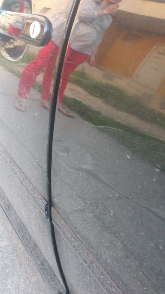

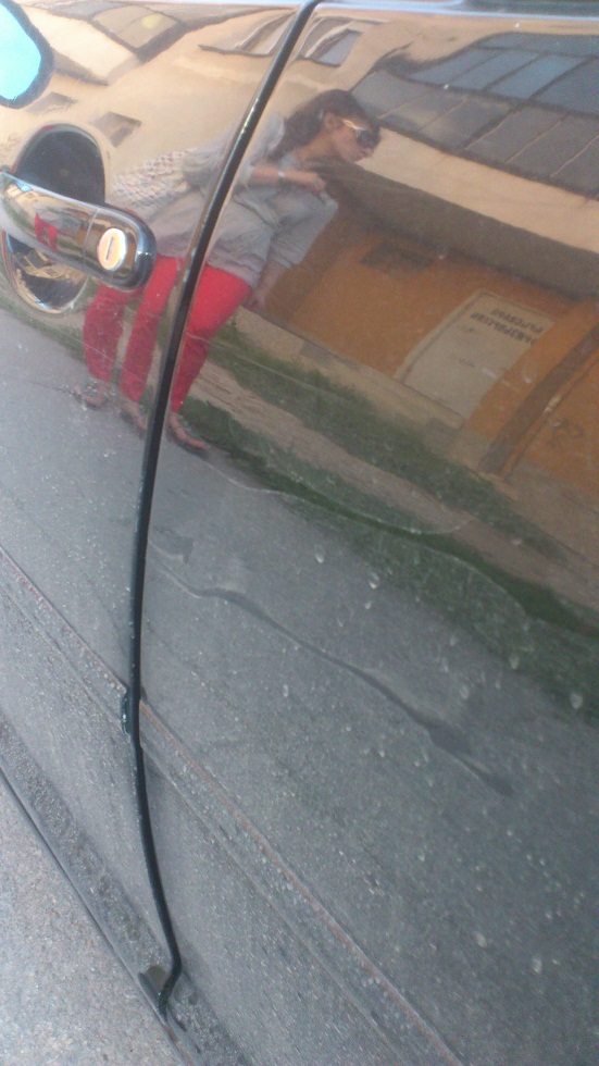

1.На първите две снимки се вижда разстоянието,което остава след затварянето на вратата...не знам дали е от удар и т.н. та търся мнения как да го оправя и дали може,защото доста дразни.

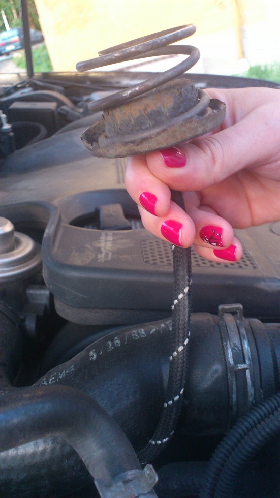

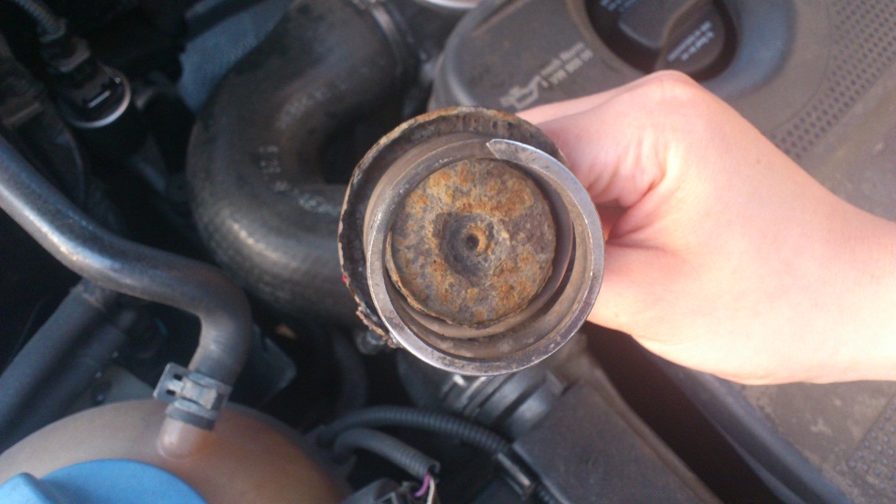

2.На другите две снимки се вижда един мъркуч,който висеше отдолу като минавах технически преглед.
Ходих на сервиз,казаха ми че е някаква капачка за регулатора на турбото или нещо такова....само,че ми казаха,че без него не може да върви колата и да работи турбото....само,че то си работи и колата върви.Онези от сервиза не знаеха какво е правено по колата и се чудеха доста как без тая капачка работи турбото.
Та според вас какво е положението и дали да търся такава нова капачка.

Вратата се оправя със здраво посукване, но от майстор, който знае какво прави. :да:

Toshko83 написа:Извинявай,понеже съм невеж....но какво е посукване:)
Посукване на купето на колата, колегата има в предвид изкривяване на шасито.

Re: голф4 - Проблем със страничната врата и с мъркуч.
Мнениеот boraajm » Съб 12 май 2012 20:10
Упс, недейте да посуквате нищо момчета!На снимката виждам че вратата е по-навън от задната,ако е така -трябва само да разхлаби винтовете на на механизма за заключване /който е на средната колона/ ....и след това малко да почукне планката навътре към купето/около 2-3 мм/.След това малко смазка на езичето и готово :D

Да,вратата е по-навън от задната...дано си прав.

Мнениеот Enforcer » Съб 12 май 2012 20:24
Имам предвид да се напъне обратно на часовниковата стрелка, т.е. горната част да излезе навън, а долната да се прибере навътре. За целта е необходима груба сила. :да:
При мен беше разтворена, но отгоре и така форумен майстор ми я оправи, с напъване. :deal

Ами за вратата колегите ти понаписаха какво да правиш, а за мотора защо не написа малко повече инфо? Гледайки от снимката ми се струва че това е дизелов двигател, най вероятно AHF. На снимката която си пуснал си личат остатъците от актуатора за управление на променливата геометрия на турбината, който е напълно изгнил. Продава се нов, ама цената му е солена,над 200лв мисля. Ще трябва да го сменяш за да не изпуши турбината.

Да,двигателя е дизел Ahv 1,9,това,което съм снимал само виси и не е свързано никъде.

Остатъка от другата част е на корпуса на турбината!
