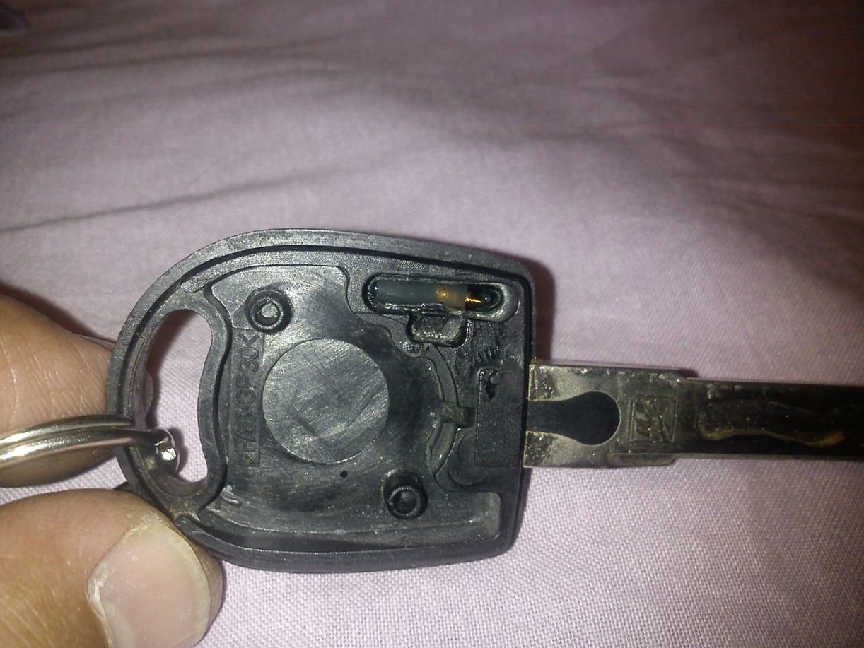

здравейте, имам Г4`98 и вчера се сдобих със оригинален сгъваем ключ от Бора. Моят е нормален ключ вътре с нещо като ампула (виж снимката), а сгъваемия е с платка и има номер HLO 1J0 959 753 A. Идеята ми е да си направя сгъваемия, но трябва ли да местя ампулата в него, тя като имобилайзер ли действа. На полото имам чип в ключа, който не е като ампула, а си е правоъгълник с надпис. Правил съм си допълнителен ключ с който мога само да отключвам вратите, като запаля с него и веднага гасне.

Ампулата е чипа !

отказах се от намерението да правя ключа за голфа, понеже не мога за демонтирам ампулата от оригиналния ключ. Явно е залепена с някакво лепило в гнездото и не иска да излезе, чоплих около 20 минути с тънко ножче от всички страни, но явно и от долната страна е залепена и ме достраша да не я счупя. Ще направя сгъваемия ключ за полото, то поне е с черно чипче в ключа, което съм вадил няколко пъти. Поздрави!

Всеки авто ключар може да ти прехвърли ампулата от единия ключ на другия . Иначе наистина си е рисково ,ако я счупиш . Тя е най-скъпата част в ключа ти , така да се каже :D
