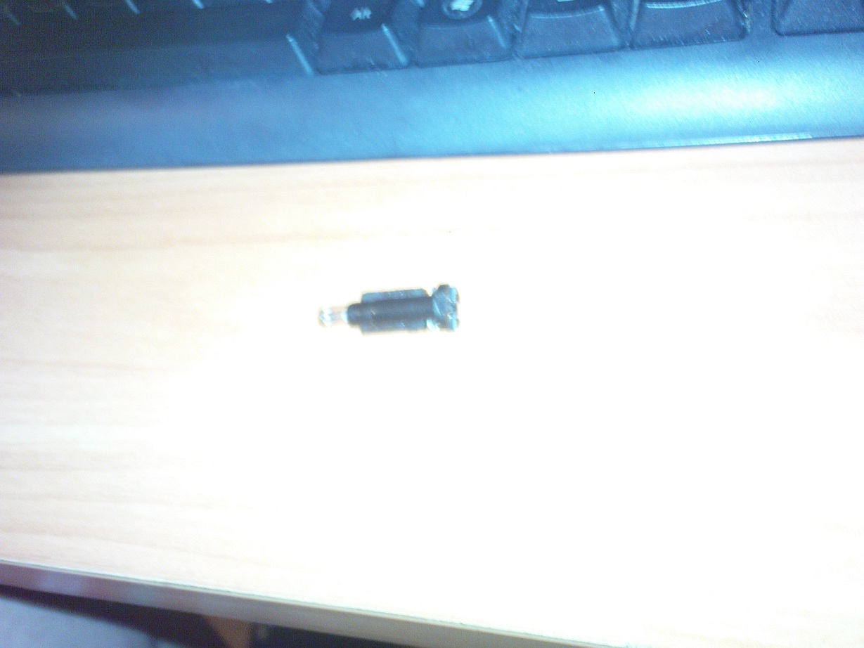

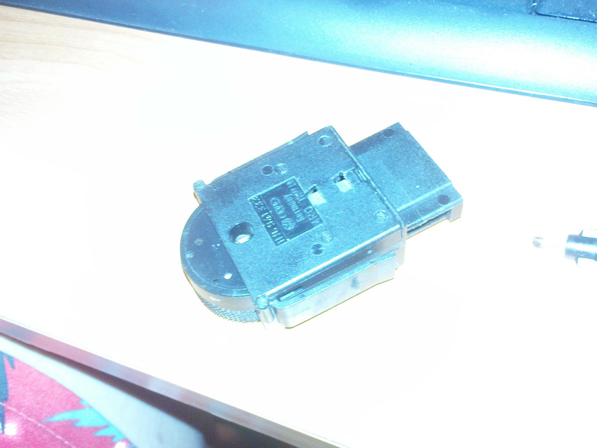

така разглобих го мерси за линка колега :banana
а тази лампа която е вътре продава ли се някаде или с каква мога да я заменя защото не съм виждал подобна никаде :?
А това как се разглобява?

Тази лампа струва 10 лева, понеже е само оригинална. Иначе можеш да купиш лампа 1.2Вата без пластмасовото тяло и да я запоиш на него. Но е пипкава работа и ако не си го правил ще ти коства време.

лампи такива имам но как да я измъкна тази от пластмасовото тяло, че ме отказа от нова с тези 10 лв :lol:

Разгледай малко... Вижда се отдолу как е кербована за двете пластинки, има две тънки жички. Просто ги изчовъркай с нещо и лампата ще падне сама. После ще ти стане ясно, как да го направиш, предполагам и без да навлизам в подробности 8)

Лампата може да я замениш с бял свето-диод и последователно свързан към него резистор(около 600 Ома,0,25ват)! :wink:

ясно а само последен въпрос:
2-те врътки за светлината на таблото и за реглажа на фаровете от същата лампа ли вземат светлина, защото гледам преминава прозрачна пластмаса през това за светлината на таблото което е вградено в ключа, а това за реглажа на фаровете има каналче което съвпада с това на светлината на таблото,а вътре има същата пластмаса

Да. Тази лампа осветява всички индикатори на ключа. Като е изгоряла и светят само диодите за индикация на халогените и този, който е на врътката.

Между другото колеги лампата може да се изкара и без да се разглобява ключа. Отзад на ключа има дупка през която може да се завърти лампата с отвертка и да се измъкне :)

мисля да експериментирам утре като взема поялника ще пробвам само да не стане от играчка плачка да счупя ключа докато само го разглобявам и сглобявам mhihi

Ако не си с две леви ръце, няма да го счупиш. Доста са здрави, намери си малко тънки отвертки от тия "часовникарските" с тях е по-лесно да се отвори. :!:
