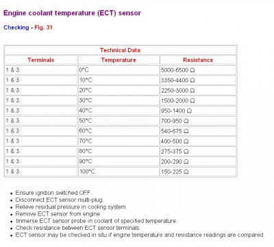

Някой колега има ли данни за стойностите на датчика за околната температура, подобно на този за охладителната система:

абе аз имам едни,пак от тук съм ги взел.Обаче аутодатата дава да са същите стойности...
