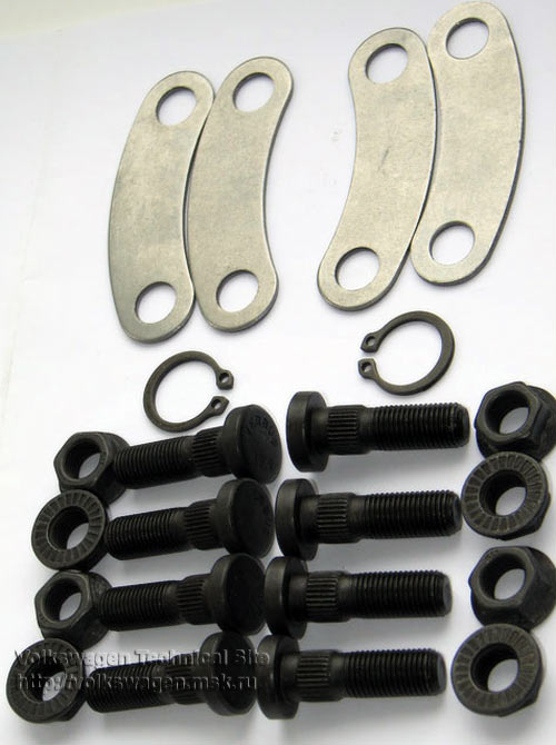

Аз съм с кутия DUU и при мен кода е отдолу както е при кутиите тип 020.Искам да попитам как се разпробиват въпросните нитове понеже не са от кашкавал и едва ли е много лесно и къде се продават тия болтове за смяната?

Предполагам на стругар.С ръчна дрелка може да разшириш отворите или да направиш елипса и ето ти луфт.Болтовете може да поръчаш от ауто+ но не са никак евтини.Към 150лв :shock Изглеждат така
