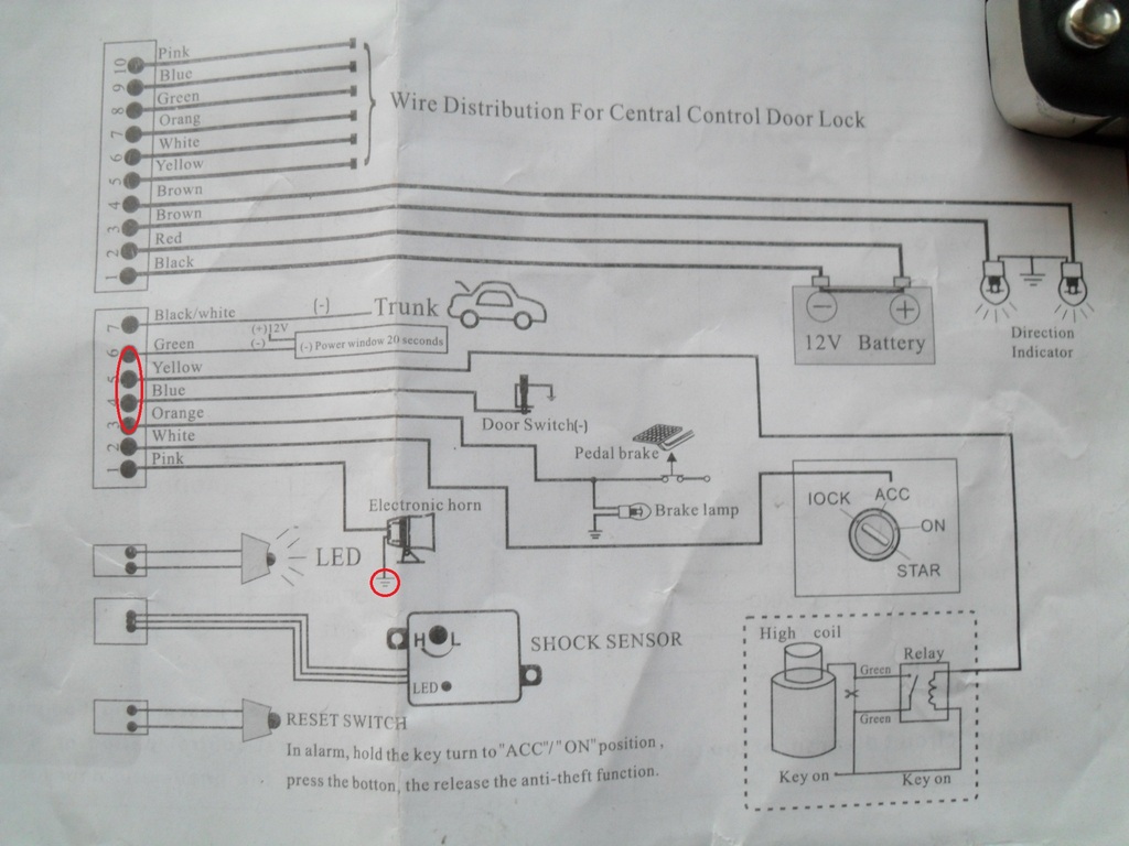

Днес се пробвах да свържа алармата закупена от илиянци :)на голфчето ми 3та серия.
Мисля че на половина успях :) вече мога да отключвам и заключвам с дистанционното.
нещата които не съм ги има на снимката и се надявам да помогнете малко..
предполагам че може да мина и без тези неща но ми се иска да ми се затварят поне прозорците.
та.. тези проводници, оградени с червено на снимката, не зная къде да ги свържа :(

ако имаш ел. прозорци зеления ще ти трябва, жълтия се свързва с реле, което прекъсва запалването. Колкото до другите 2 може и да не и обръщаш внимание. :)

благодаря за отговора колега. Принципно това се вижда от схемата ,но проблема е, този зелен проводник къде да го свържа? дали да проследя кабелите от бутоните за прозорците на вратата..
