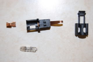

А как се сменя крушката на пепелника?

pleasuree написа:А как се сменя крушката на пепелника?
На пепелника и запалката е една крушка - пак по същия начин - сваляш пепелника, както е описал колегата, махаш буксата, която е към запалката и крушката ще я видиш - тя е заедно с фасунгата - не е много скъпа, аз я купих от Порше изток.

pleasuree
Направих го аз ,ама моята крушка много странна и затова прибегнах към метода "Направи си сам" :) Мерси

Май тази тема е най - удачно да я изровя поне не е от 2008ма - каква е точно крушката , какво да търся в магазините , защото в момента съм разкостил почти целия интериор и ще е грехота да я сменя. Купих си 2 , но горят веднага. :banghead:
Някой , ако може да ме светне ще съм му крайно благодарен , защото много си падам по такива дребни детайли и особено по това да функционират !
ПП Извинявам се , че изкопавам темата , но и от другите така и не разбрах каква е крушката.

Ох колега и ти си прав за Проше , принципно ми е на 5-10 минути с кола , но в момента цялото купе е разкостено и няма как да ида с колата , а с градския ми е над 2 часа отиване - връщане. За тпва исках да знам каква е крушчицата , че да ида до някоя от бензиностанциите до нас да си взема от там.

Би било хубаво да ги има по бензиностанциите :lol:Така ли изглежда :?: http://www.google.bg/imgres?q=3B0919243 ... 1,s:0,i:70

Крушката е от най-малките без цокъл, но трябва да се разглоби леко черната пластмаса която я държи и с която се захваща за самата запалка. Абе играчка си беше. Цената и е около 1лв по спомен.

@Petyoffy Колега ходих до Порше и ми казаха 12 лева , ама не само за крушката а за абс всичко без запалката ...
Ти от къде си купи крушка ?
