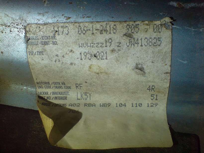

Koлеги извинявам се,но не знам как съм се объркал че кода ми е такъв на мотора.По лепенката в багажника че мотора ми е RF

Ако стикерът ти е верен, то си със скорости 4R, точно като на колегата, чиято кола ти "похвалих", че вдига 100 на втора
Той е с абсолютно същата конфигурация мотор-скорости.

Това ли е кода на скоростите 4Р?И къде да търся проблема?Стикера е оригинален.
Той стикера ясно, че е оригинален, въпросът е дали отговаря на това под капака (може някой да я е сменил, примерно предишният собственик на колата, сеШ ли се?)

Да не го бъркаш с PF? RF си е с карбуратор и катализатор. PF е многоточков инжекцион. Но мисълта ми бе да погледнеш кода на скоростите дали е такъв. Кодът на двигателя може да го видиш в талона на колата, той в случая не е толкоз важен.
