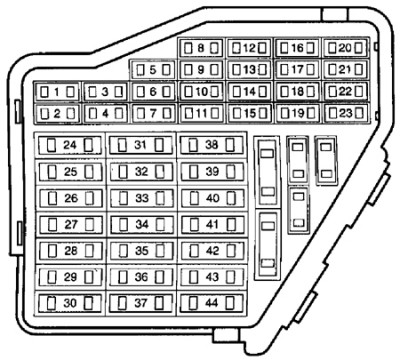

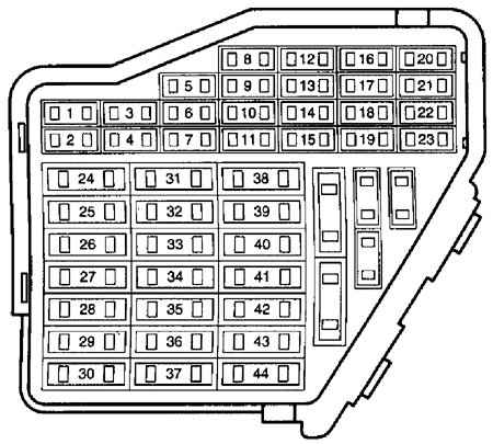

Здравейте , днес забелязох ,че не ми свети десния габарит и отпред и отзад.Пробвах да сменя задната крушка но пак не святка.Възможно ли е да е бушон и ако е така кой номер е за десните габарити?
Благодаря предварително!

На отделни бушони са лява и дясна страна, съответно преден и заден. Десните са на бушон номер 22, а левите са на 23.

Благодаря. :beer Точно така е,смених им местата и сега се обърнаха несветещите габарити.Утре ще търся 5А бушон ,че вече си е време за ракия.
