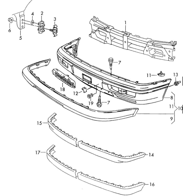

Здравейте, ще може ли е да ми дадете някакъв наръчник, или упътване за разглобяване на предната броня на golf 3?

1. Отваряш предния капак;
2. Махаш решетката между фаровете (отгоре и отдолу е на щипки - внимателно с права отвертка);
3. Махаш мигачите и халогените (ако има);
4. От горната страна на бронята (между фаровете) има 2-3 големи болта (май с 13 ключ бяха), които я държат;
5. От долната й страна под горните болтове има още 2-3 такива;
6. Има още 2 болта отдолу - където са решетките под мигачите - над всяка по 1;
7. Откачаш подкалниците от бронята - държат се с по 2 пина всеки (става с избутване на централната част на пина напред);
Дотук си свалил пластмасовата обшивка на бронята, ако искаш да махнеш и металната основа - тя се държи на 4 болта челно - виждат се.
УСПЕХ!

Точно каквото търсех! Много благодаря! :)
