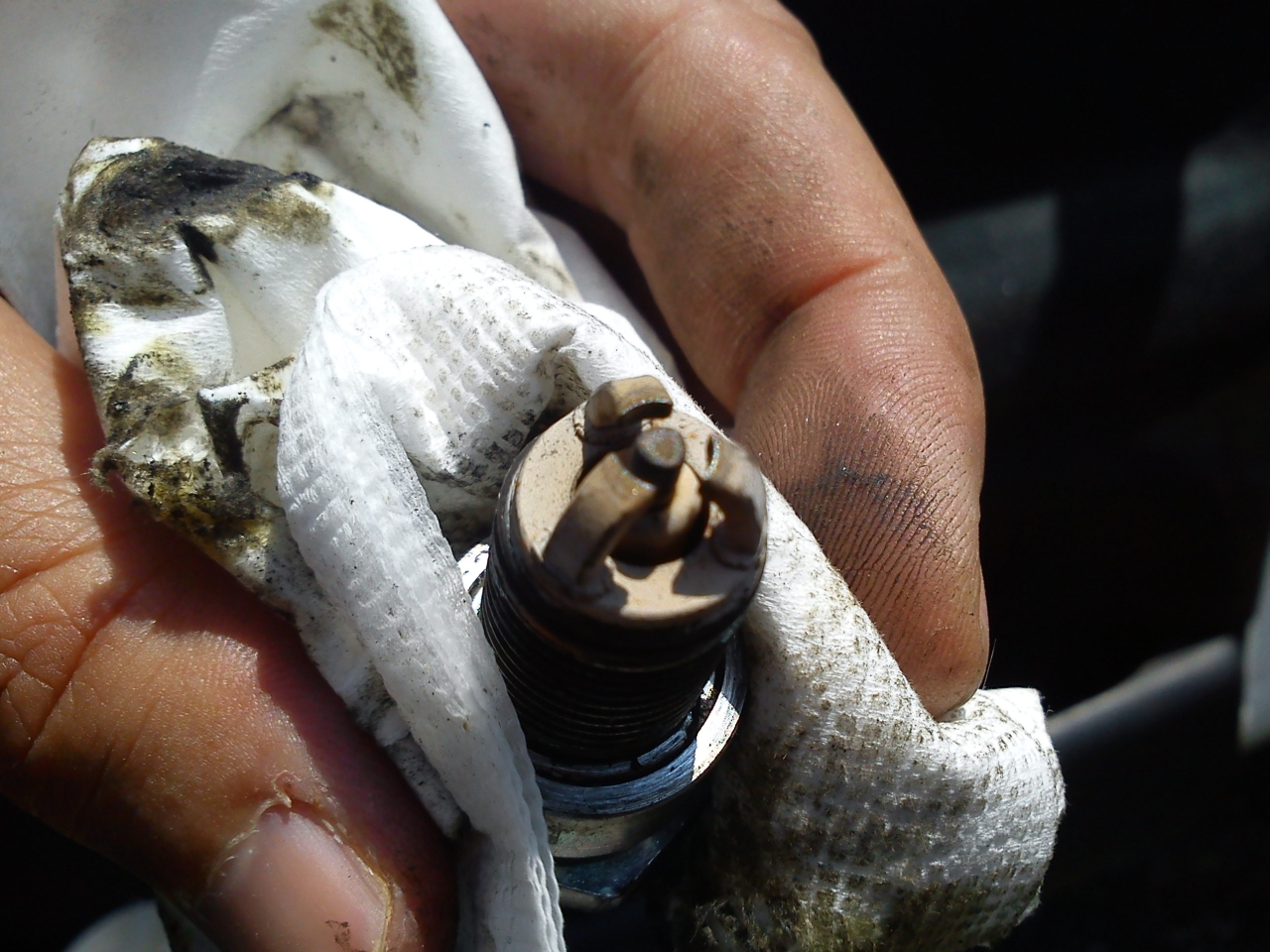

Здравейте , вчера след като стигнах на Калояново усетих , че колата на едно място работи по-неравномерно.
Проблема го нямаше сутринта като тръгвах . Първо реших , че му е станало нещо временно , но веднага след първото палене установих също така , че колата пали по-трудно. На връщане нямах проблеми като придърпване и подобни.
Проблема е единствено на празен ход и при палене.
Днес махнах въздушния филтър и първото нещо , което се сетих е да махам кабелите един по един за да видя дали ще има промяна в работата на мотора. При четвърти цилиндър /този с най-дългия кабел/ при изваден кабел нямаше разлика . И от там си направих извода , че проблема е някъде там. Извадих свещта /от доста време не съм ги сменял , километри не помня , но като период поне 3-4-5 години/. От кабела на този цилиндър излизаше искра от края , но усетих , че ме бие леко ток като го държа малко преди лулата , незнам дали е нормално.
И сега въпроса:
Според вас тая свещ става ли за нещо , или да купувам нови. Ако свещта е О.К. ще се насоча към кабели.
Двигателя е ABD на Голф 3 , ако има значение с гаЗ. Благодаря предварително.

Луфтовете между електродите са огромни, визуално само дори. Не става свещта.

Според мен тази свещ е за смяна. Централният електрод почти е заприличал на триъгълник, поне по снимката така го виждам. На първо време смени тях (дори и да не е в тях проблемът, са за смяна), а ако пак продължава проблемът - провери капачката и кабелите.

Благодаря на всички . Свещта предполагам , че е над 50 000 и ги сменявам тези дни. Тампона на моното е за смяна също , но отлагам от известно време. И на бензин го прави , да , но предполагам , че ако причината е в свещите няма значение дали е на газ или бенз. Мембрани са сменявани преди около 2-3 години

Колега, и аз имах подобен проблем на моето АБД, и при мен беше така, както си карам и ако пусна колата по инерция, изключа от скорост почне да тресе, и когато дам газ се оправи временно, и на празен ход почва да мени оборотите и да тресе! Свещите бяха същите като твоята по-горе на снимката, смених ги с някакви на БОШ, 3-ри полюсни, да чукна на дърво засега няма проблем, но за всеки случай си смени и кабелите, все пак 5 години добре са се опекли от топлината на двигателя, макър и да имат предпазната пластмаса около тях! Ако пак не ти се оправи проблема, пиши! :012:

мене ми се види да е добра тая свещ,то разстоянието ако е огромно то и пръстите му са като македонки ,от снимката е просто.
Притеснителното е,че ако тази е въпросната свещ от неработещия цилиндър е удивително суха за не работеща...Все пак като ги смени ще разберем.

Кое й е доброто? Започне ли централният електрод да си променя формата от кръгла към елипсовидна, триъгълна (т.е. да се стопи или износи, или както ти харесва) и т.н. става за смяна свещта. Нали се сещаш, че вече разстоянието от трите електрода към централния се променя и то, респ. и искрата. Просто свещите са консуматив. Като взема днес новите ще ти направя снимка нова до стара, за да направиш разликата. 8)

гледам свеща бе стефчо,нито е черна нито мокра.Износване има естествено но не можеш да набедиш искрата че е калпава,след като свеща си изглежда нормално,а двигатела не си бил сменял гласа при откачането и??Не трябваше ли да е поне мокра?
