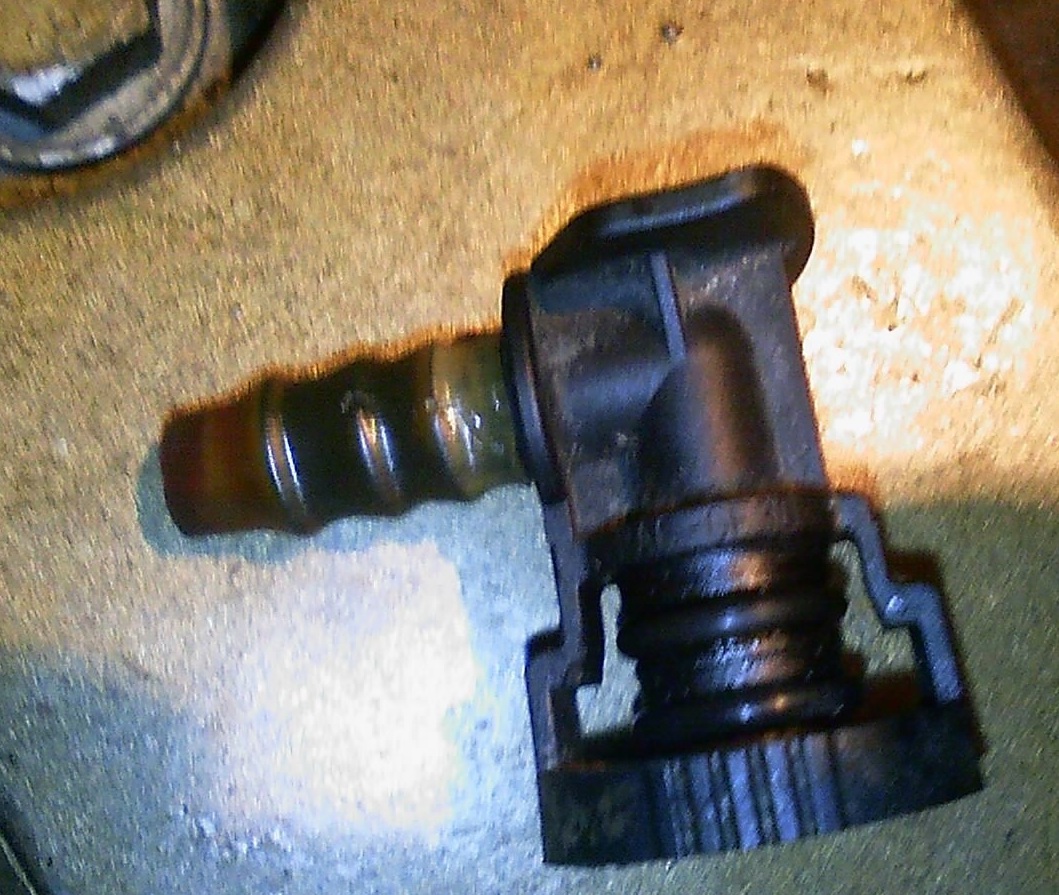

Това маркучле влиза в една коносовидна пластмаска, която влиза в инжекциона ако не се бъркам. Търсих по магазините, показвах я на продавачите, всички ми викат, че такова животно нямат даже и в каталога. Спука ми се тази пластмаска и сега изтича бензин от там. С леко наместване спира, но се е стигало и до обилни течове. Искам да си я купя нова, не искам да рискувам с морги и втора ръка, за това ако някой има информация, моля кажете, че стягам, стягам голфа, и това все не го намирам.

Мисля,че това ти е щуцера на горивната рейка за входящия(или изходящия,трябва да погледна на моя) бензин

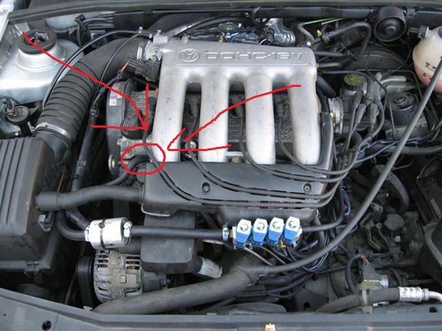

потърсих така както ти ми го каза и намерих тази снимка, която е горе- долу това за което питам. Много подобна е часта, малко по- различна е моята, но сходна. Как се казва и от къде бих могъл да я намеря?

Е хайде да прочетеш какво съм написал-щуцер на горивната рейка,би трябвало да има и кат.номер,по него го търсиш :beat_butt2

Туко що след търсене, намерих време да отида до официалния сервиз на VW и в Петък поръчах тази пластмаска, днес я получих от Германия явно, на скромната стойност от 68лв. scare
