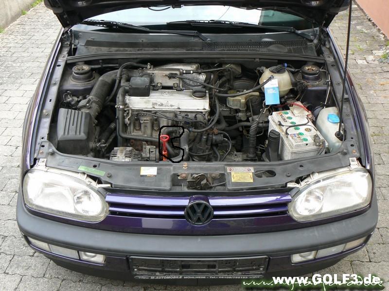

Резултатът е следния:антифризът е малко под минимума-огледах маркучите и като натиснах единия-направо си тече от там:
свещите са сухи-но върховете са им черни(не знам какво означава това)
и днес един колега ми каза че като сменям и отзад гърми(разбирасе като я режа)

Хмм... честито! :? Този точно маркуч е спрян от производство по-по-миналата година и е изчерпан в складовете на VW.
Разбира се - проверката беше за моето 2Е, но мисля, че са еднакви...
Варианта е покупка от СекФом )до хотел Ленинград), където е китче от маркучи и пластмасова снадка.
Притесненията ми бяха, че снадката ще намали дебита на водата - вече 2 години нямам грижи в тази насока :lol:
Черните свещи би трябвало да означават по-богата смес ;)
