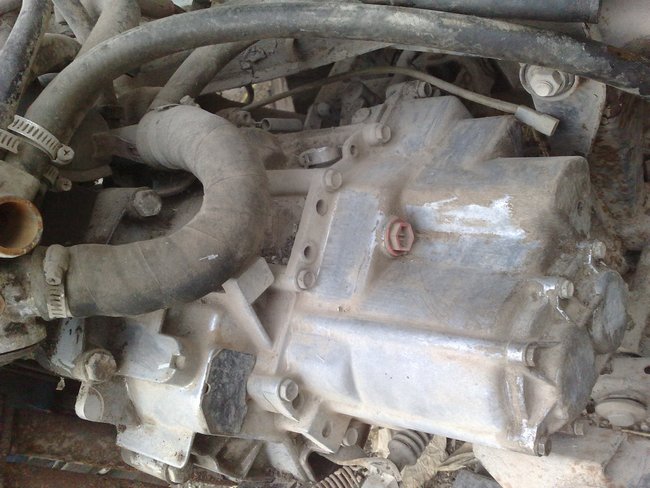

Dead man, сигурен ли си че скоростната кутия е една и съща ? Гледам тука човека писал други неща viewtopic.php?p=15163#p15163

Моля някой собственик на Голф двойка да каже дали има разлики с голфовия двигател и скоростна кутия :idea:

ProbeX написа:Dead man, сигурен ли си че скоростната кутия е една и съща ? Гледам тука човека писал други неща viewtopic.php?p=15163#p15163
Имах комшия с Вартбург.
Поне 10 пъти съм залягал под колата и на кожуха на скоростите има емблема на VW... :deal

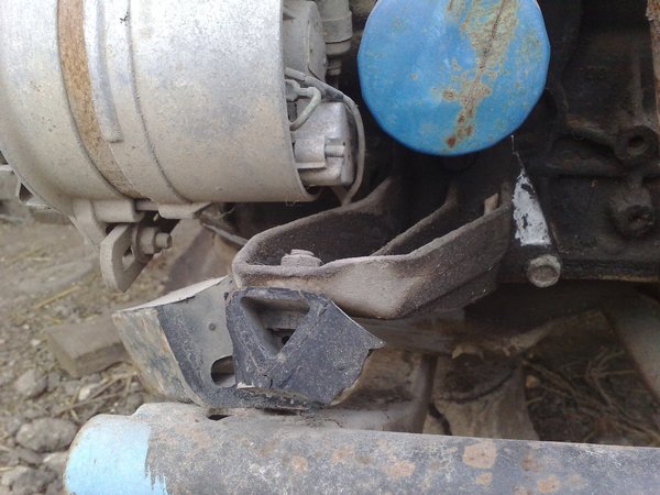

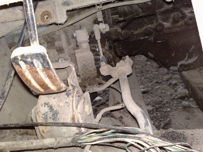

Тоя мотор изглежда досущ като фолксвагеновите 1.3 след 1985 и 1.4 и 1.6 моно при Мк3...

мдаамм....същия е като на голфа.. 1:1 :)

Скоростите на снимките нямат нищо общо с типа кутий монтирани на 1,3 - 084/085 :!:
ПС:Одеве доста се чудих каква и от какво е тази ск.кутия а то било от вартбург mhihi
