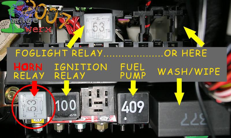

от много натискане на клаксона сега ми свири постоянно като дам контакт,трябва да сваля бу6она за да спре.мисалта ми е дали не е залепило не6то във волана като например пластини или не6то друго или има реле което лепи и ако е така каде се намира това реле.със стария волан на голф 4 сам от 1999г.мотор AHF

A, колега, като начало поуспокой топката и спри да помпаш клаксона :D Иначе ако имаш еърбег откачи минуса на акомулатора, разглоби волана и виж какво се е объркало. Някой клаксони са просто 2 пластини с пъпки и дунапрен с дупки между тях и просто ще трябва да ги поизправиш. Други са с електрически ключета които трябва да сменят.

А релето погледна ли дали "цъка" или е залепнало?
