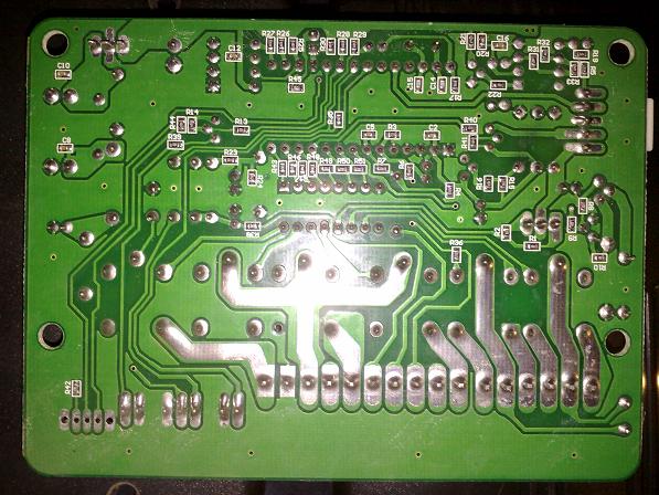

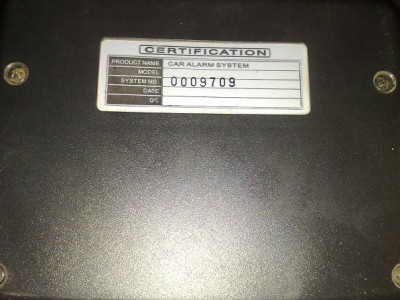

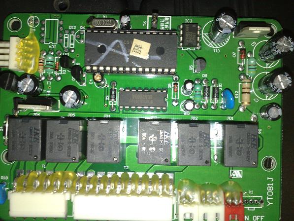

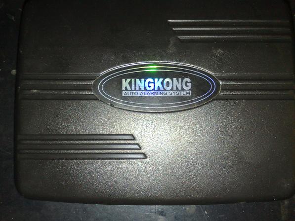

Аларма KING KONG
Отново моля някой да помогне с техническа информация.

Аз лесно ще ти снимам и дистанционното,но имам и едно "излишно"..което по незнайни причини не работи при мен,открих го случайно между седалките...след над 5 години експлоатация.Имаш го подарък,стига да намина в региона..Ама сега в момента е най-важно да разбереш дали "майката" е поне свързана правилно.Потърси в нета за Gemini 1160,сигурно ще попаднеш на файла.
На самото дистанционно има спойки за кодирането,като се видят спойките на "майката" и се направи същото и на "маймунката",остава да се завърти тримерчето за напасване на носещата честота.Мен ми е лесно да ти ги говоря тия неща,все пак по едно време(преди повече от 8-10 години) бях навътре с нещата...абе ще се оправиш някак.
Ако търсиш сигурност и безотказност-просто смени всичко,има добре работещи,не кой-знае колко секретни,за до 50 пари с личен труд по монтажа-аз така направих на другата кола.Gemini-то има навика да залепва реленце на мигачите,и си свети цяла нощ,оправял съм го.Самата пищялка е със собствен акумулатор и ако нямаш секретното ключе-кофти,пък и батерията и вероятно е заминала отдавна

Това нещо го смъкнах от едно Audi b4 с цялата му инсталация но дистанционното му липсваше.
