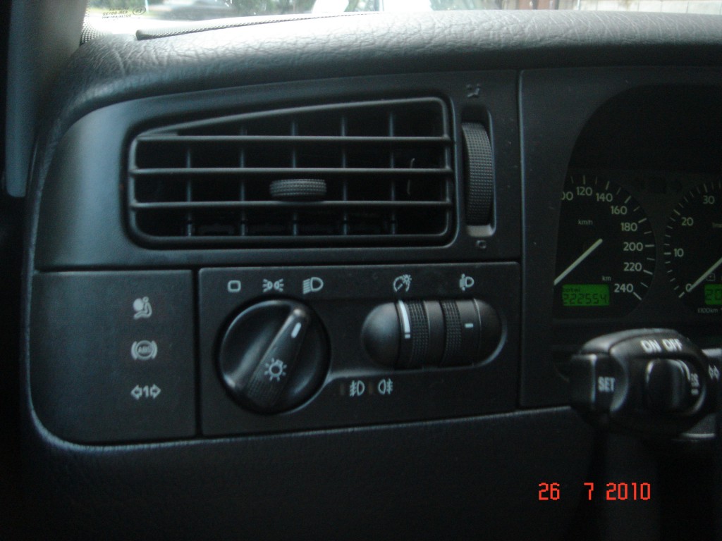

По какво съдиш че е оригинален? Оригиналния има още една лампа за мигачите а именно стрелки между които има единица и релето за миигачите е 22 а не 21 като на колите без теглич. Тази лампа при МК3 е до ключа на светлините. Обикновенно колите със теглич са със 3 скоростната перка понеже мотора е по-натоварен и съответно по лесно може да прегрее.

Наясно съм какво е оригинален теглич и моят мисля е такъв (макар на капачката да пише BOSAL). Имам и <-1-> под лампата за ABS и AirBag. Мига на аварийни и като има закачено ремарке - следи светлините му. Сваля се и има място при резервната гума, точно както е описано в книжката. Само че не са ми дали ключа за сваляне и аз не го махам.

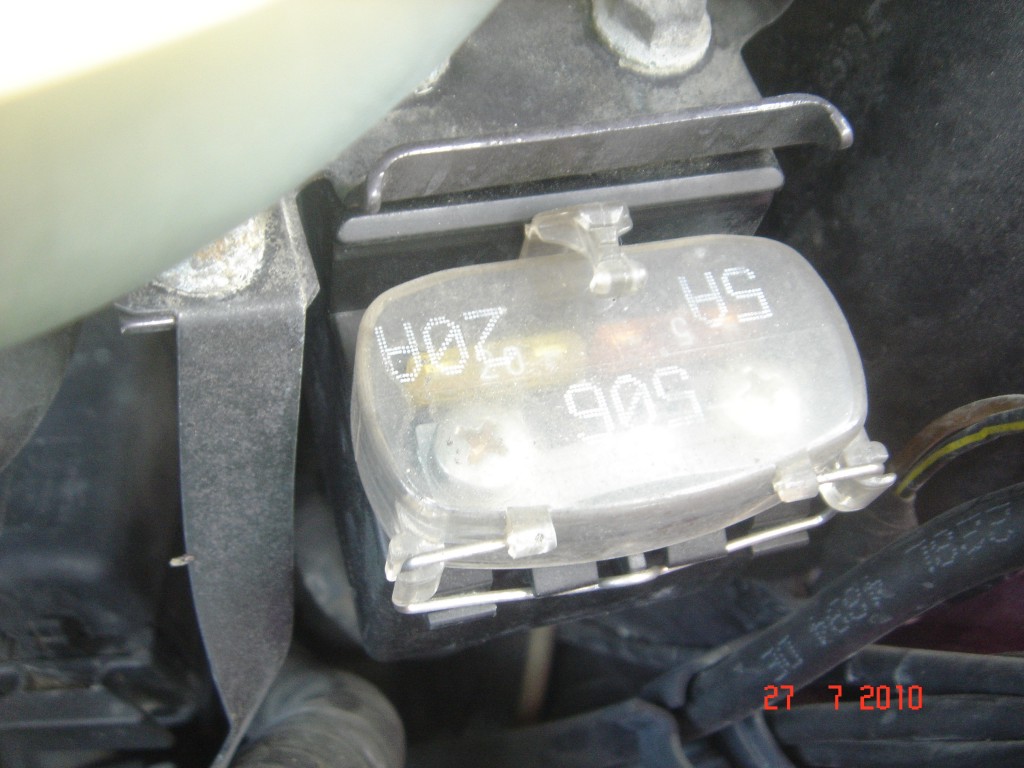

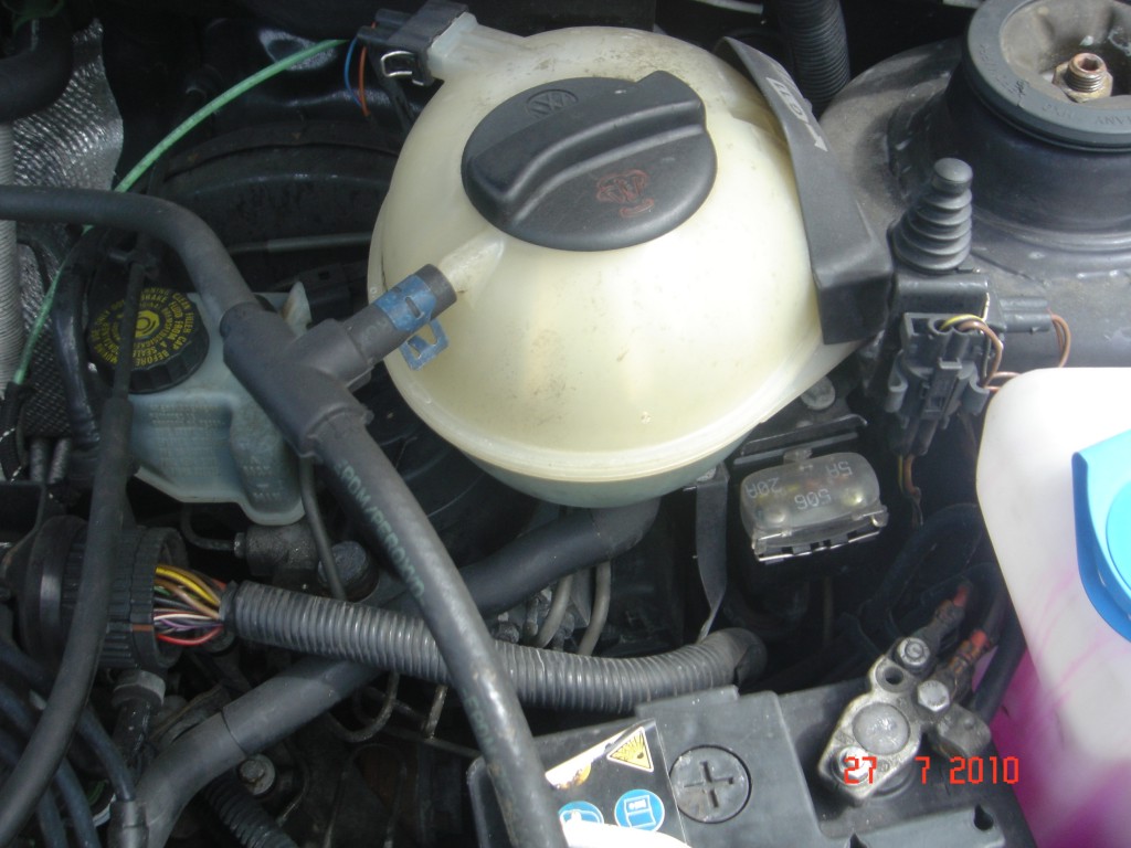

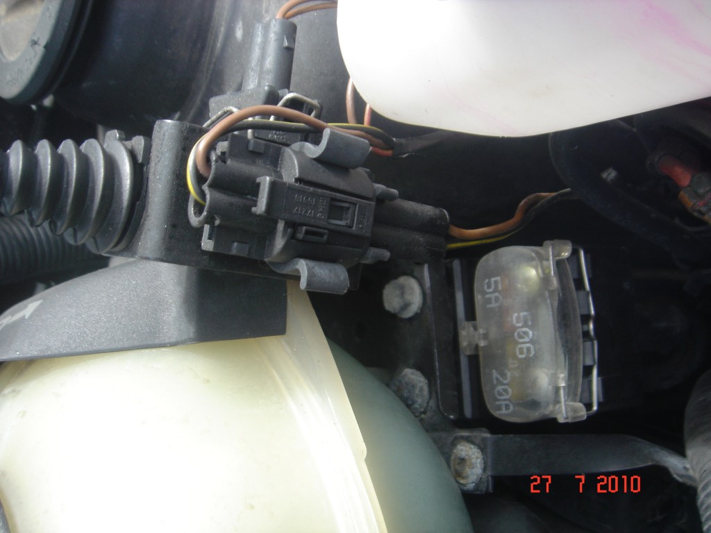

Мнениеот Vento » Вто 27 юли 2010 11:54
Колегата znainainai е ужасно прав, не бях обръщал внимание, но днес проверих и снимах - перката ми е с 3 скорости и имам тази кутийка с бушоните, която както казва той, вероятно е за оригиналния теглич. :да: :012: :bowdown
Ето как е при мен:

Мнениеот znainainai » Вто 27 юли 2010 14:11
Така:
5А бушон е за компресора на климатика ( за шайбата )
20А бушон е за 1-ва степен на перката в режим климатик
Металната вложка (бушон) е за 2-ра и 3-та степен
:idea: :idea: :idea: :idea: :idea:
Има кутийки които са за перка със 2 степени те НЯМАТ малкия бушон 5А :wink:
Аз съм със такава :deal
yoan4o
магистрален бандит
Мнения: 4767
Re: Какво е това ?
Мнениеот yoan4o » Вто 27 юли 2010 14:21
Ето това е точното обяснение!
:bowdown
