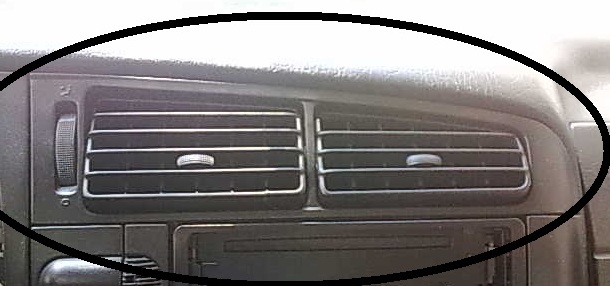

Мнениеот tiho_madjarov » Чет 19 юли 2012 15:47
Здравейте колеги. Кажете ми как се маха тази цялата решетка и отстрани пластмасите на централната конзола на таблото.Оградил съм го това което искам да махна.Автомобила е голф 3 - 97 год с климатроник ако има значение. :beer

Мнениеот Skruji » Чет 19 юли 2012 18:11
Колега погледни през решетчиците и в ъглите навътре ще видиш винтчета. Затвори клапата преди да започнеш да ги отвиваш за да не паднат във парното.
Това е начина за разглобяване.
Успех 8)
