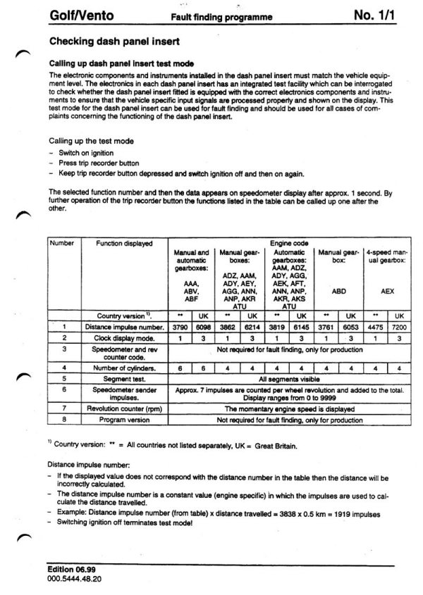

Re: Имали разлика между километражите VDO и Motometer
Мнениеот swifter » Съб 07 юли 2012 15:32
