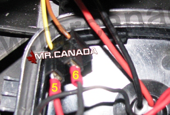

Здравейте, монтирах си ксенон на HID, преди една седмица. Следния проблем е, че като включа фаровете и след 10 -15 мин. отказват ел. стъкалта и плафона почва да премигва. Ще съм Ви много благодарен, ако имате някакво решение за проблема ми.

от къде взе тока за ксенона ?

от крушката на късите светлини.

Единия начин е да обясниш подробно и коректно кое как е вързано. Със сигурност не си взел захранване от крушката за късите - от там си взел само сигнал. (... па знам ли...?! :roll: )

ето от къде вземам захранване.
монтажа съм го гледал от тук http://www.youtube.com/watch?v=fZ88kCQCBk8.
