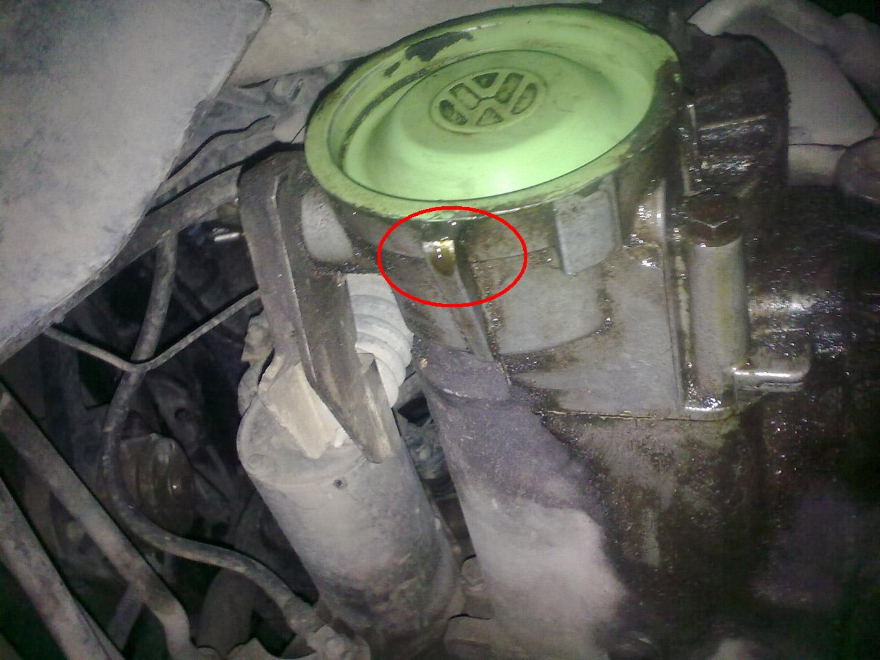

Здравейте колеги,
Прави локвички с диаметър колкото гърлото на чаша за кафе.
Да питам какви са симптомите и последствията при скъсани нитове и при износен семеринг.
Като включа задна предавка и потегля започва да стърже/жули(само на задна).
И къде да търся ремонтен комплект за скоростната кутия, ходих до Косер-а и ми казаха, че не предлагат такъв, както и до още 2-3 магазина за авточасти, но и там същото.

При скъсаните нитове проблема не е до зелената капачка, а при корпуса на диференциала

Мерси, а този теч, то сълзи де, от какво може да е причинен ? Семеринг или не може да се определи така и направо да си я карам на майстор.

Така, като гледам теча ти е някъде отгоре. Възможно е да е от семеринга на избирача, датчика за скоростта или машинката за заден ход. Трябва първо това да установиш.
Иначе злената капачка се набива на корпуса на кутията подобно на капак от кутия с блажна боя.
Внимателно я подхващаш с една отверка и леко, по малко, за да не я изкривиш, я махаш.
Клепаш силикон с усет и набиваш обратно, но май не е от нея.
