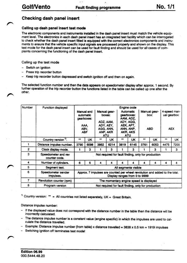

Може ли табло за Г3 да се препрограмира от 4-ри към 6 цилиндъра?
Примерно табло от АБФ да се сложи на VR6 и как?
Според долната картинка за АБФ и за ААА са еднакви, но предполагам, че е печатна грешка?
Може ли табло от 4-ри към 6 цилиндъра?

Според мен те всички табла са еднакви без значение дали е за 6 или 4 цилиндъра,разликата не е в хардуера а в софтуера.Казано на кратко може да стане,но кои има необходимите познания и съответният ром слаган на 6 цилиндровите табла.Ето тука е ключът от бараката.

на VR6-цата таблото е от абф,показанията са с 1.5 пъти в повече
т.е. ако показва 3000 оборота значи че са 2000
или показанията се разделят на 1.5
3000/1.5=2000
и реално като дам газ и отива на 10000 оборота

Имаш 2 варианта:
1-Устройство за преобразуване на импулсите на оборотите.Няма още такова предлагане в България на такава платка,на запад има но струва
2-Сваля се чипът от таблото,не съм сигурен дали може директно на самото табло и се променя софтуера и така вече проблеми няма да имаш.
